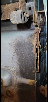

Ich will ja meinen zweiten Calibra restaurieren bzw. retten.
Wie ich damals schon unter mein Bild von dem Auto geschrieben habe, ist das Heckblech sehr verrostet.
Hat jemand eftl. ne Idee wo man eins herbekommt was man noch bezahlen kann?
Oder
Ob man eines von einem anderen Auto wie z.B. Manta B nehmen kann und wie man das verändern müsste das es passt? wiejetzt1.gif
Und vorallem so das des Auto wieder durch den Tüv kommt.
 Dateiname: Heckblech.jpg
Dies ist ein kleiner Ausschnitt vom Heckblech.
Es schaut in echt aber noch viel schlimmer aus.

Alternativ könnte man auch das alte erstmal ausbohren und strahlen lassen. Danach dann halt selber Schweißen.

Wird schwer mit dem alten, ist nämlich ein Stück was größer ist als meine Hand raus gebrochen, bzw. könnte ich mit Leichtigkeit raus brechen. heul.gif

Dann hat es natürlich wenig Sinn.

Das alte Blech aufbereiten ist aber doch dann trotzdem noch einfacher als eins vom Manta oder so anzupassen wiejetzt1.gif

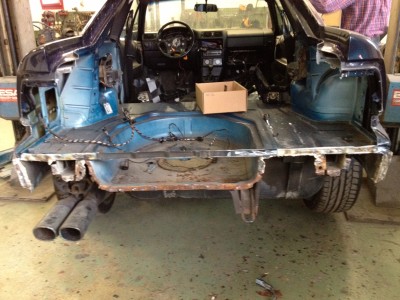

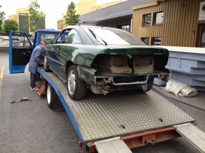

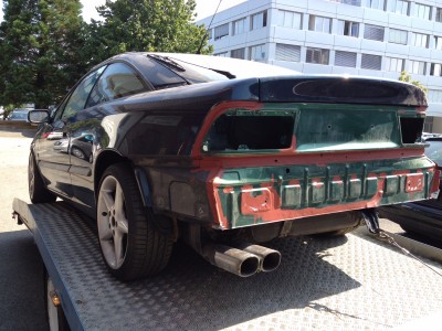

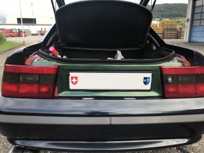

Beitrag: 766142 Geschrieben: 11.04.2023 - 18:40 Antworten mit Zitat Sende EINEN Danke-Klick für diesen Beitrag Back to top
Hi, ich hatte 2016 schon dieses Problem. Habe mir dann einen V6 in gutem Zustand gekauft....
 Dateiname: IMG_0072.jpg
 Dateigröße:  944.75 KB
 Dateiname: IMG_0071.jpg
 Dateigröße:  950.66 KB
 Dateiname: V6_nach_spengler.JPG
Aber tut mir heute noch weh.... war so ein schöner V6.... :-(
 Dateigröße:  840.15 KB
 Dateiname: Heck_getauscht.JPG
 Dateigröße:  855.46 KB
 Dateiname: Turbo_vor_spengler3.JPG
 Dateigröße:  797.92 KB
