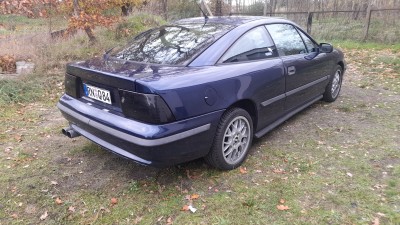

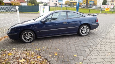

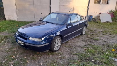

Letzten Dienstag habe ich mich gewagt nun nach 7 Jahren nochmal einen Calibra zu kaufen. Primäres Ziel ihn einfach so zu bauen wie es mir damals finanztechnisch nicht vergönnt war. Ursprünglich hatte ich einen Solargelben gesucht. Da das aber schier unmöglich war oder mein Startbudget überstieg wurde es nun einer in Spektralblau. Netterweise mit C20XE. Dafür hat er wiederrum bis auf das Schiebedach keine große Ausstattung. Am Samstag habe ich ihn aus Bonn abgeholt und nach der Fahrt ist mir als erstes direkt der Kat zusammengefallen. biggrin.gif also der ist momentan abwesend. Am Sonntag habe ich eine Novus Gruppe A verbaut, welche in Verbindung mit dem fehlenden Kat alles andere als toll klingt. Aber das ist erstmal uninteressant. Drauf sind nahezu neue BBS RX, welche wohl für mich als Winterräder enden. Geplant als Sommerräder sind Borbet A 9x16 rundum. Federn werde ich gucken. Vielleicht 40/30 AP mal probieren. Ich würde auch gerne den Heckspoiler wieder abrüsten. Scheinwerfer in Schwarz und ein Bonrath Einarmwischer sollten es außen abrunden. Nach innen muss etwas mehr passieren. Dachhimmel soll schwarz, dafür habe ich schon die schwarzen Sonnenblenden vom Astra F Cabrio verbaut. Stoff fehlt schon. Die blauen Bezugsstoffe sollen weichen. Da tendiere ich zu GTI/GTD Karomuster. Sitze vorne hätte ich gerne gegen Sparco oder Wiechers getauscht, hinten soll ein Überrollbügel landen, die fehlenden E-Fenster müssen nachgerüstet werden, Schrothgurte und ein Digi-Tacho sollen auch rein. Das ist ganz grob der Plan. Aber alles mit der Zeit und so wie das Geld passt.

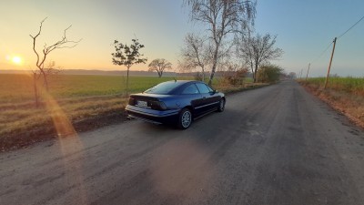

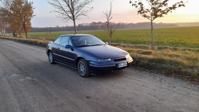

Ja diesesmal würd ich ichn auch gerne fertig machen. Die Farbe ist jetzt noch nicht der Kracher für mich aber vielleicht kommt das wenn ich den mal richtig ordentlich aufbereitet habe. Hast mich ja schonerblickt wie du letztens meintest. Mit der Heckblende. zwinkern.gif

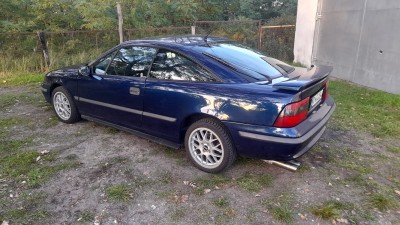

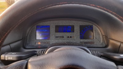

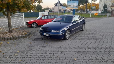

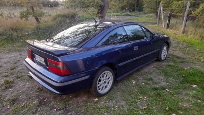

Weiter im Text. Viel gemacht und viel passiert. Aufgrund der massiv schlechten Passung der Novus Gruppe A haben wir diese am Wochenende gegen meine alte von meinem ersten Calibra mit Steinmetz ESD gewechselt. Klang sowie Passung einfach traumhaft. Desweiteren haben wir die tote Lambdasonde, die uralte Benzinpumpe mit Filter und Ventildeckeldichtung gewechselt. Mittlerweile sind auch diverse andere Verschleißteile gewechselt worden. Dennoch hab ich immer wieder mal Zündaussetzer. Langsam sind aber die Möglichkeiten an was das noch liegen kann sehr eng gekreist.
Einen Bordcomputer habe ich bereits nachgerüstet, die Scheinwerfer schwarz gemacht, Wischwasserpumpe gewechselt, meine Hutablage repariert. usw.

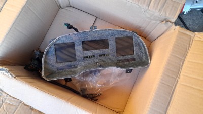

Heckblende ist wieder ab und lasierte Rückleuchten sind ab diesem Wochenende auch dran. Einen Kadett Digitaltacho hab ich auch erworben, der wartet auf seinen Einbau. Als Radio kommt jetzt ein Blaupunkt Nürnberg 200.

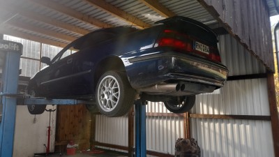

Eine Katastrophe die noch passiert ist, mir ist meine Heckschürze abgehauen. Diese hat einige Beschädigungen erlitten. Aber wozu bin ich Lackierer. Da kümmere ich mich natürlich auch drum. Der kleine hat bereits über 2000km geleistet im Alltag. Macht wirklich wieder richtig Spaß.

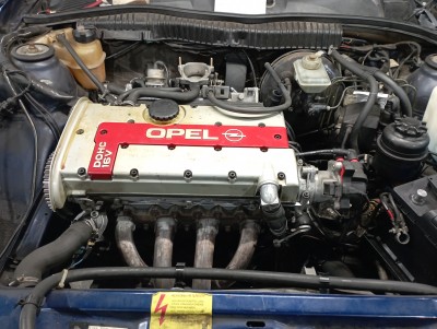

Und wieder weiter. In der Zwischenzeit haben wir den Fehler für die Zündaussetzer gefunden. Es lag ganz simpel an einen Funkenabriss am Kabel auf Zylinder 1, direkt hinter dem Stecker. Kabel neu und alles schick. Ein neues Thermostat mit leichten Schwierigkeiten auch. Das Digitaltacho, ein Victor 3L33 und das Blaupunkt Nürnberg 200 haben drinnen Einzug erhalten. Schwarze Rückleuchten habe ich nun auch dran und den Heckspoiler runtergebaut. Den Plan meine RX211 als Winterräder zu fahren habe ich verworfen und mir für diese Saison einen Satz 15er Astra Alus mit Winterreifen geholt. Der Plan mit 9x16 Borbet A steht und diese sollen dann mit Allwetterreifen gefahren werden.
Immer wieder kommen mir neue Ideen. Aktuell ist der Wunsch nach E-Fenster weg. Ich überlege auch ersthaft darüber meine Dachhaut zu wechseln auf ohne Schiebedach oder den Ausschnitt zu verschweißen. Was ich auch verschließen möchte ist das Schloss in der Rückleuchte, da ich dabei bin meine Kofferraumentriegelung auf Seilzug mit Honda Civic/CRX Teilen umzubauen. Als letzter Punkt auf meinen Wunschzettel steht die Abrüstung der Servolenkung. Eine Überlegung den Wagen umzulackieren stand auch noch im Raum. Also ich bin stetig in Bewegung mit dem Auto.

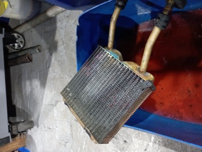

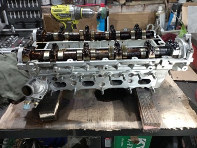

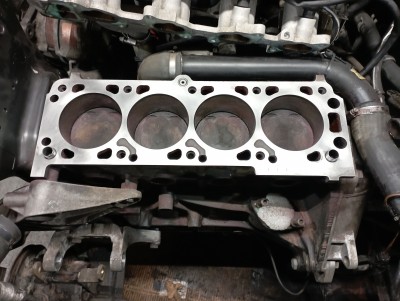

Einmal Hallo im neuen Jahr. Pech, Pleiten und Pannen verfolgten mich.

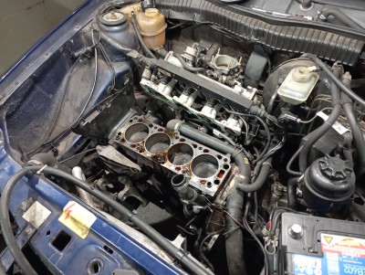

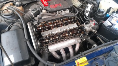

So gab es zum Jahreswechsel einen Kopfdichtungsschaden mitsamt einen geplatzten Wärmetauscher. Absoluter Krampf. Also einmal zerlegen den guten. Bei gezogenen Kopf kam erfreulicherweise ein ziemlich gut aussehender Motor zum Vorschein. Die Planflächen habe ich alle mit einem Aufsatz gereinigt, den Block und Kopf haben wir auf Verzug gemessen. Alles im Lot. Glück gehabt. Bei der Gelegenheit habe ich dann die Kurbelgehäuseentlüftung einmal ausgebaut und lackiert, den Block gereinigt, die Ölwannendichtung erneuert, den Zündverteiler abgedichtet, das abgerissene Kabel vom Öldrucksensor gelötet, die abgerissene Lambdasonde gewechselt (die erst 2 Monate alt war) und vorne die Koppelstangen oder besser die Plasteaugen gewechselt, da auch hier eine Seite abgerissen war. Alles zusammengebaut, Benzindruck gemessen und da dieser zu niedrig war noch einen anderen Druckregler verbaut und eingestellt. Im Innenraum habe ich den Teppich und die fette Dämmmatte ausgebaut, schließlich waren diese ja geflutet mit Kühlmittel. Beides habe ich Zuhause in mühevoller Kleinarbeit ausgespült und trocknen lassen. Da ja dadurch auch die Mittelkonsole zerlegt ist, kamen auch der Handbrems- und Schalthebelsack zur Überholung raus. Dafür habe ich mir auf Ebay vorgefertigte Ledermanschetten gekauft und Abends nach Arbeit umgezogen. Jetzt warte ich noch auf etwas wärmeres Wetter um die Bodenbleche im Innenraum vom Flugrost zu befreien. Durch das Kühlwasser kamen meine verhassten Teermatten in großen Schollen von alleine entgegen, sodass sich diese Arbeit natürlich gründlicher erledigen lässt.
