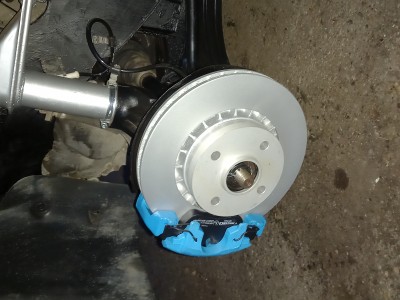

Moin,
Ich hab bei meiner Baustelle die Bremsanlage komplett erneuert, werde aber das Gefühl nicht los das
die Beläge vorn zu viel Spiel im Sattelhalter haben 🤔 irgendwie schaut es aus als wären Bremssattel und Zange schief zusammen. Was ja aber eigentlich nicht sein kann, der Bremssattel wird ja über die Scheibe gesteckt und dann kommen die 2 Führungsbolzen rein.
Könnte es sein das die Federn vielleicht nix taugen wiejetzt1.gif Hat vielleicht jemand mal ein Foto wie sein Bremssattel mit Belägen vorn sitzt? Vielleicht hilft mir das ja schon weiter.
Danke und Peace

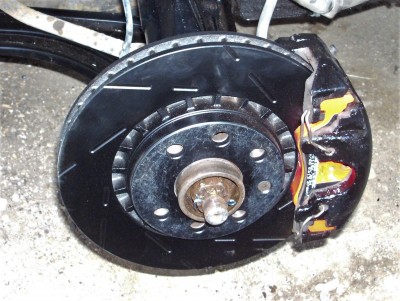

Beitrag: 764909 Geschrieben: 19.09.2022 - 20:41 Antworten mit Zitat Sende EINEN Danke-Klick für diesen Beitrag Back to top
Bam.... jetzt seh ich's auch. Ist ja lustig... so waren sie vorher auch drin, und der Vorbesitzer war damit beim TÜV.
Aber cool, vielen Dank für deine Hilfe. 👍
