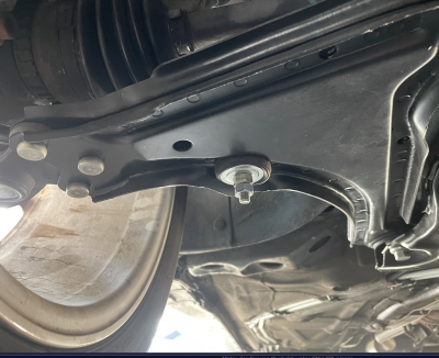

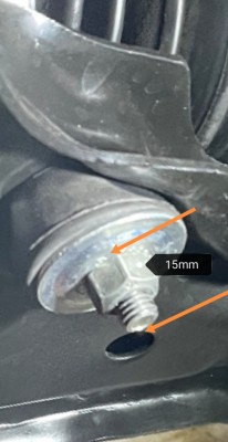

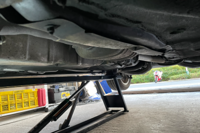

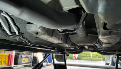

Hallo Leute,
endlich bin ich mit dem Projekt "Restaurierung Vorderbau" komplett fertig.
Heute kam ein übles Geräusch beim Anfahren und bei hohen Drehzahlen und ich habe auch direkt die Ursache gefunden.
Der Auspuff stößt an den Stabilisator. Ich habe ihn weiß pulvern lassen =) (auf dem Bild)
Ich kann mir das nicht erklären, habe 1:1 alles wieder zusammengebaut.
Kann man den falsch einbauen?
Kann ich den Auspuff nochmal abhängen? Ich bin schon auf der letzten Stufe ...

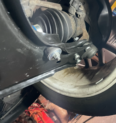

Oder habe ich die Gummis von dem Stabi zu fest angezogen? Ich habe jeweils eines über dem Querlenker und unter dem Querlenker.
Brauchen die mehr Spiel (Siehe Bild Querlenker)?
Was kann ich tun? Was habe ich falsch gemacht oO. Ich glaube, der drückt ganz schon doll dagegen.
Ist der Wagen aufgebockt, ist zwischen Auspuff und Stabi total viel platz.

Beiträge: 12723
Danke-Klicks: 330
Beitrag: 764741 Geschrieben: 21.08.2022 - 18:21 Antworten mit Zitat Sende EINEN Danke-Klick für diesen Beitrag Back to top
Der Stabi ist viel zu fest. Max. 1 cm Gewinde und nur 1 Mutter unten.
Beiträge: 6959
Danke-Klicks: 158
Beitrag: 764742 Geschrieben: 21.08.2022 - 18:22 Antworten mit Zitat Sende EINEN Danke-Klick für diesen Beitrag Back to top
Bezüglich der Muttern an den Stabilagern: bei mir schaut das Gewinde genauso weit raus- aber ich hab nur eine (selbstsichernde) Mutter dran. Die Gummis sind schon arg gequetscht. Aber selbst so sollte der Stabi den Auspuff eigentlich nicht berühren.
Opel gibt auch ein bestimmtes Maß für die Vorspannung an aber das hab ich leider grad nicht zur Hand.
Edit: Vorspannmaß ist 38-39mm

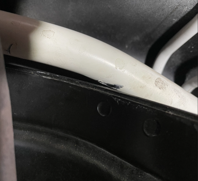

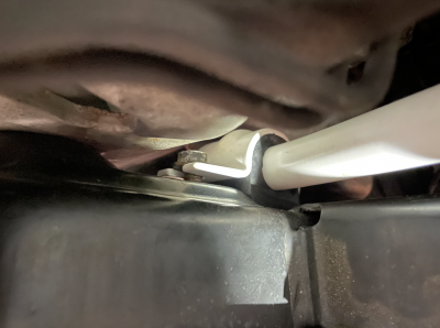

Beitrag: 764751 Geschrieben: 22.08.2022 - 20:22 Antworten mit Zitat Sende EINEN Danke-Klick für diesen Beitrag Back to top

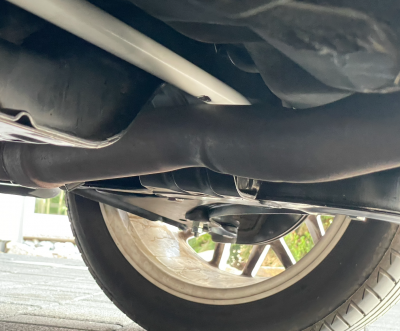

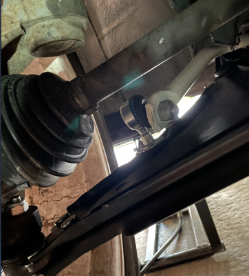

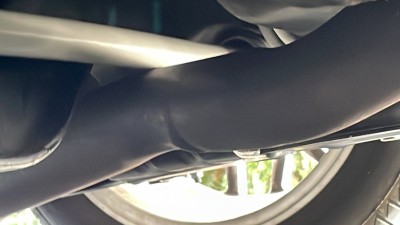

anbei nun neue Fotos und Infos, ich bin noch ratloser:
Der Stabi berührt auch den Achsschemel!
- AGA haben wir abmontiert, niemals irgendwie angehoben
- alle Teile wurden über die Fahrgestell-Nummer in meiner Werkstatt des Vertrauens gekauft, ich habe alle Teile vor Einbau mit den alten verglichen
- das hintere Motorlager am Getriebe war aus Vollgummi, das alte war Luftig und sehr labberig. Größen waren aber gleich.
- den Achsschemel habe ich gerade mit der Schieblehre gemessen, alle Maße sind gleich
Jetzt unter der Bühne habe ich sogar gesehen, dass der Stabi auch an den Achsschemel kommt (siehe Fotos). Verstehe das nicht.
Alle Teile sind von Lemförderer.
Hier ein paar Bilder, in der Hoffnung ihr könnt weiterhelfen.

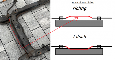

Beitrag: 764752 Geschrieben: 22.08.2022 - 20:45 Antworten mit Zitat Sende EINEN Danke-Klick für diesen Beitrag Back to top
Dumm gefragt: Bist Du sicher, dass der Stabi richtig rum drin ist?
Zeigt der trapezähnliche Knick im mittleren Bereich nach oben?
Beiträge: 6959
Danke-Klicks: 158
Beitrag: 764753 Geschrieben: 22.08.2022 - 21:01 Antworten mit Zitat Sende EINEN Danke-Klick für diesen Beitrag Back to top
Ich orakle fast, nein.

Beitrag: 764755 Geschrieben: 22.08.2022 - 21:46 Antworten mit Zitat Sende EINEN Danke-Klick für diesen Beitrag Back to top
Das war ja eingangs auch meine Frage. Kann man den Falsch herum einbauen? Wenn ja, dann ist das vielleicht passiert.
Wie genau sehe ich das jetzt im Eingebauten zustand.
"Zeigt der trapezähnliche Knick im mittleren Bereich nach oben?" Kannst du das etwas genauer Beschreiben?
Hat jemand von euch ggf. ein Foto zum Vergleichen? Ich habs nur im ausgebauten Zustand fotografiert. Werde nochmal nachsehen.
Bei den Buchsen stand im Opel-Handbuch 20nm. Da war dann 20nm erreicht.... Aber ich glaube du hast recht, jetzt wo ich mir noch genauer die alten Bilder ansehe.
Aber dann kommt er noch tiefer?!

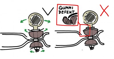

 Dateiname: Bildschirmfoto 2022-08-22 um 21.43.39.png
 Dateigröße:  3.17 MB
Beiträge: 4576
Danke-Klicks: 557
Beitrag: 764756 Geschrieben: 22.08.2022 - 21:57 Antworten mit Zitat Sende EINEN Danke-Klick für diesen Beitrag Back to top
 Dateiname: bildschirmfoto_2022_08_22_um_214339_115.png
 Dateigröße:  808.74 KB
Beiträge: 6959
Danke-Klicks: 158
Beitrag: 764757 Geschrieben: 22.08.2022 - 21:59 Antworten mit Zitat Sende EINEN Danke-Klick für diesen Beitrag Back to top

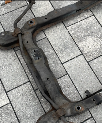

Die Buchsen Stabi-> Fahrschemel gefallen mir so auch überhaupt nicht, da ist ganz schön Luft zwischen Lasche und Fahrschemel. So klemmt doch die Schraube gar nicht richtig fest. Meine Laschen liegen komplett auf. Ich meine mich zu erinnern, dass es die Gummilager mit zwei verschiedenen Innendurchmessern gibt gruebeln.gif .
Vielleicht hilft dir ein Blick auf diese Fotos.
Auf einem Foto (wo ich den Fahrschemel wieder montiert hab) kannst du sehen, dass der Stabi im Bereich der Abgasanlage nicht mal im Ansatz tiefer kommt als der Bogen im Fahrschemel. Dort ist es komplett frei durchgängig fürs Abgasrohr- also darf dein Stabi normalerweise gar nicht so tief sitzen bei korrekter Einbauposition.

Vielen Dank euch beiden erstmal und für die coole Skizze, wie immer seid ihr eine riesen Hilfe, echt!
Damit kann ich erstmal arbeiten (und finde schwarz glänzend auch ganz geil).
Beiträge: 6959
Danke-Klicks: 158
Beitrag: 764759 Geschrieben: 22.08.2022 - 22:23 Antworten mit Zitat Sende EINEN Danke-Klick für diesen Beitrag Back to top

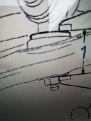

Kleine Korrektur noch am Rande (siehe dein abgeändertes Foto) ...hatte vorher nicht gewusst, dass du die andere Stabipendel- Variante hast. Sieht aber so aus, als würde es passen.
Die großen Scheiben an den Gummis oben und unten verbaue ich übrigens genau umgekehrt.

Beitrag: 764762 Geschrieben: 23.08.2022 - 20:11 Antworten mit Zitat Sende EINEN Danke-Klick für diesen Beitrag Back to top
das solltest du aber nicht machen, da die gummis so ihre funktion nicht richtig erfüllen können - die gehören eigentlich mittig mehr gepresst als außen, da das stabipendel wie ein rührstab hin und her schwenkt und so den gummi nach außen drückt
zu den stabi lagern da gibt es zwei versionen des stabilisators - einmal die alte variante mit aufgepressten koppelstangen und einmal die neue mit angeschraubten koppelstangen
die alte variante gibt es in zwei stärken - einmal 20mm und nochmal mit 24mm
die neue variante gibt es nur noch als 22mm!
 Dateiname: gummis.jpg
 Dateigröße:  131.72 KB
Beiträge: 6959
Danke-Klicks: 158
Beitrag: 764763 Geschrieben: 23.08.2022 - 20:15 Antworten mit Zitat Sende EINEN Danke-Klick für diesen Beitrag Back to top
@stego: dann schau dir mal das (von mir benutzte) Foto des TE genau an- dann siehst du, dass die Scheiben verkehrt herum montiert sind, mein Hinweis also berechtigt war zwinkern.gif.
