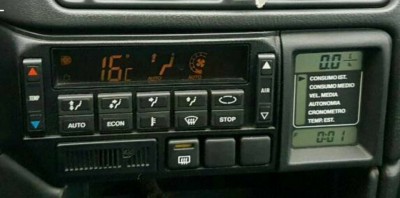

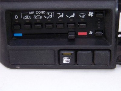

Es gab eine richtige Klimaautomatik,
aber ich denke er meint das elektr. Lüftungsbedienteil.

Klimaautomatik

elektr. Lüftungsbedienung

Das Obere ist eine Diavia ECC Zubehöranlage und kein GM Teil, das Untere ist ein vollkommen serienmässiges Klimabedienteil, welches in den Modelljahren 1989 und 1990 im Vectra A bzw. Calibra verbaut wurde und aus dem großen GM Regal stammt.
Das gleiche Bedienteil wurde schon lange vorher u.a. im Cadillac Cimarron verbaut. Hier hat man dann wohl versucht, Spareffekte mitzunehmen.
Allerdings unterscheiden sich die Klimaanlagen mit diesem Bedienteil ((Unterdrucksteuerung) technisch deutlich von denen ohne Klima (Bowdenzug), so dass der möglicherweise angedachte Spareffekt sicher kaum noch vorhanden war.

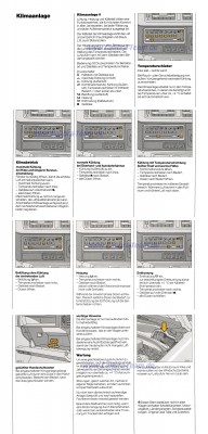

Beitrag: 765215 Geschrieben: 12.11.2022 - 02:19 Antworten mit Zitat Sende EINEN Danke-Klick für diesen Beitrag Back to top
wir haben hier ja sehr viele sehr versierte User.
Ich habe leider noch immer zu wenig Infos über die "Vorserienklimaanlage" und die Funktion.
Warum wurde die Klimananlage damals für die Serie verworfen? Wie war deren Funktion?
Viele Grüße
Thomas
Im Anhang die Bedienungsanleitung der Klimaanlage, Heizung und Lüftung der ersten Version.
Diese wurde im Calibra ab Verkaufsstart im Juni 1990 bis ca. Juli 1990 angeboten.
Rechte an Bild und Text des Anhanges: Hersteller Opel.
Mit freundlichen Grüßen
