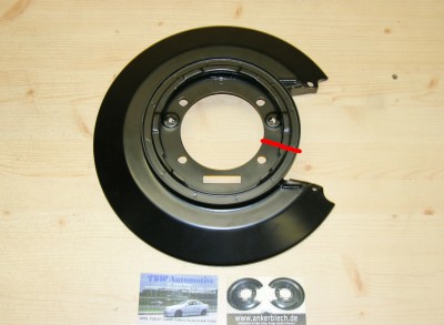

Moin ihr Lieben,
Ich muß bei meinem 8V die Ankerbleche hinten tauschen. Radlager sind beidseitig i.O.
weshalb ich diese natürlich nicht unbedingt tauschen will. Ich hab hier schon einiges
zu den Ankerblechen gelesen, aber noch nicht so richtig was gefunden was da nun die
sinnvollste Art und Weise ist.
Kann mir da jemand weiterhelfen???
Vielen Dank

Man kann das Ankerblech zwischen den Verschraubungespunkten einschneiden und dann durch
biegen auch ohne rauspressen der nabe montieren.
Nicht die schönste Lösung aber funktioniert

So wie Reendier es beschreibt hab ich es auch gemacht. Ist zwar fummelig aber immernoch besser als die Radlager tauschen zu müssen.

Ich denke so werde ich es wohl auch machen. Versteh eh nicht warum die das so blöd konstruiert haben. Wie weit muß ich denn wo einschneiden? Einseitig oder beidseitig?
Oben und unten zwischen den Befestigungsschrauben oder rechts und links?
Stabilitätstechnisch sollte das unbedenklich sein oder?
Vielen Dank.

so hatte ich das durchgetrennt.
Ist von der Stabilität kein Problem. Wenn du ein Schweißgerät griffbereit hast setzt du halt noch 3 Punkte.
Ist aber meiner Meinung nach nicht nötig...

Super, vielen Dank.
Denke ich werde wenn ich die Dinger dann drauf hab entscheiden ob ich es schweiße oder nicht.
Noch einen schönen Abend und Danke für deinen Support.
