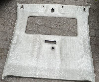

Moin so hab den Himmel draus .
Stoff ist runter, Reste auch abgekratzt , mein Kollege wird den neu machen, er meinte allerdings das es kein richtiger Stoff wäre sondern geht in Alkan Tara, Kunst Leder Richtung weiß wer wo man das Material noch bekommen könnte war bei uns in der Gegend beim Sattler der meinte er könne nix besorgen oder will das nicht keine Ahnung.

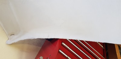

Nun ja Ich finde auch das das billig aussieht so gar kein Stoff oder lackiert dann kannst du den auch ganz weglassen.
Mein Kollege hat mir den Stoff gesucht ist leider nicht ganz das original material aber ich glaube nicht das man den noch bekommt , und beklebt dafür braucht man den richtigen kleber und man muss das ganze gut andrücken und abstreichen bei seinem BMW sieht es gut aus bei mir hatte er ein wenig Probleme da der cali Himmel mehr gebogen ist als der von seinem BMW
Wir haben den Himmel aber trotz der kleinen Makel montiert und werden nächstes Jahr nachbessern mit anderem Stoffe da durch den tot von meinem Vater ich zur zeit nicht wirklich zeit für den cali habe aber ganz ohne wollte ich ihn nicht so stehen lassen.
beim selber machen hat mich das material ca. 60 - 70 Euro gekostet Kleber + Stoff
