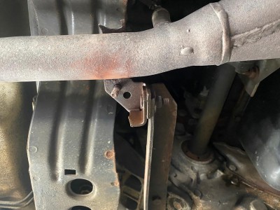

ich suche ein Halter der Abgasanlage, der sonst bei Shops wie kfzteile24.de und auf Ebay/Kleinanzeigen nicht zu finden ist.
Ich hoffe einer von euch kann mir helfen, vielleicht aus einem Schlacht-Cali. Ein gebrauchtes Teil ist kein Problem.
Der gesuchte Halter befindet sich am Ende des Hosenrohrs, da, wo die Lambdasonde von oben in das Abgasrohr geht (siehe Bilder im Anhang).
Die spezielle Form mit dem Winkel macht es schwierig, ein anderes Teil als Ersatzteil zu verwenden. Ich freue mich über jede Rückmeldung/ jeden Tipp laecheln.gif
Erstzulassung meines Calis war 02/1993, evtl. schon 92 gebaut. Falls das Teil Baujahrspezifisch ist.
Nils
 Dateiname: IMG-20220703-WA0056.jpg
Hier ist die Position des Halters am Hosenrohr zu erkennen.
 Dateigröße:  222.6 KB
 Dateiname: 20220703_193745.jpg
Das ist (mein durchgerostetes) Teil.
(Die Schraube neben dran einfach ignorieren, gehört nicht dazu.)
 Dateigröße:  528.12 KB

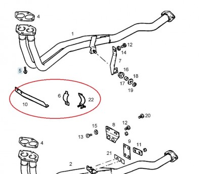

Nein - tatsächlich nicht, es gab welche die sahen so aus. (Bild)
@TE:
Scheid einfach den Rest der vergammelten Schelle weg, kauf eine normale Schelle aus dem Zubehör
(musst mal den Durchmesser prüfen, glaube es sind 50mm/2") und schraubst es auf die Gewindestange
am Winkelstück.

Mein Gedanke ist, dass sich durch das Fehlen des Halters die Position der Lambdasonde verstellen kann - und so oder so, der Halter seine Daseinsberechtigung haben wird gruebeln.gif
Danke dir Wurfen82 für deine Antwort, dann wird es wohl auf sowas hinaus laufen laecheln.gif
