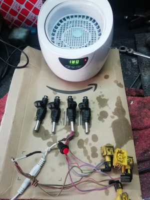

Beitrag: 764283 Geschrieben: 27.05.2022 - 17:30 Antworten mit Zitat Sende EINEN Danke-Klick für diesen Beitrag Back to top
Funktioniert übrigens super mit nem Ultraschall- Reinigungsgerät (in meinem Fall ausm Baumarkt) für ca. 20€.
Wasser + ne Tablette Gebissreiniger rein und im Idealfall per Stecker und Netzteil mit Schalter antakten. Da kommt schon richtig Brühe raus psycho.gif .
Zum Schluss dann - wie schon erwähnt- die ESV auf ne Dose Bremsenreiniger draufstöpseln und während des Betätigens des Sprühkopfes wieder antakten. Geht alternativ auch sehr gut mit ner Pumpsprühflasche, die mit Reinigungsbenzin gefüllt ist (hab beide Varianten ausprobiert).
Hab sowohl vor als auch nach dem Reinigen das Sprühbild an einem Stück Pappe gecheckt. Der Unterschied war seeehr deutlich.
