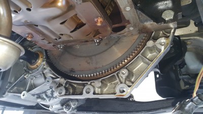

leider habe ich über die Suchfunktion nicht das passende finden können.
Kann mir jemand helfen, wenn es um die Suche nach einem neuen Schwungrad und einem neuen Anlasse geht?
Ich fahre einen V6 C25XE.
Folgendes habe ich bereits gefunden:
Schwungscheibe: https://www.zweimassenschwungrad.com/35/220/opel2012-03-11-19-52-23_1/calibra-a-c89-bj-08-1989-07-1997/2-5-i-v6-24v-125kw-170ps-c-25-xe,-x-25-xe-bj-04-1993-07-1997-0039-904/schwungrad-erleichtert-opel-2-5-v6-c25xe-vectra-a-b-calibra-leichte-schwungscheibe-crmo-stahl-nrc-detail ---> 450 Euro !!!
Anlasser: https://www.teilehaber.de/itm/starter-friesen-8016860-src824283.html
Könnte mir jemand sagen, ob diese Teile i.O. sind und ob es eine so teure Schwungscheibe sein muss? Wo kann ich noch eine Schwungscheibe kaufen? Finde leider keine Anbieter mehr.
Anbei noch ein Bild der aktuellen Schwungscheibe, die scheinbar ausgetauscht werden muss. Siehe Abreib an den Zähnen ganz unten an der Scheibe.
Vielen Dank

Die Schwungscheibe aus Deinem Link ist ein Tuningteil, das ca. 10kg leichter ist als die Originale.
Du kannst hier im Forum User "Vectra-AV6" anschreiben - da bist Du richtig mit V6-Teilen,
oder bei Kleinanzeigen steht aktuell eine drin.
https://www.ebay-kleinanzeigen.de/s-anzeige/opel-c25xe-x25xe-x30xe-schwungscheibe-kupplung/2070443867-223-5309
