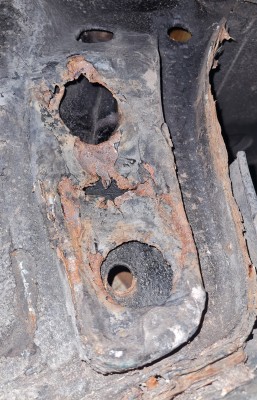

Moin,
ich habe ein Problem. Wahrscheinlich sind meine Querträger durch ich weiß aber nicht, ob es wirklich die Querträger oder die Radverstärkungen sind.
Das Bild zeigt vorne Links an der Wagenheber Aufnahme.
Auf den Explosionszeichnungen war es für mich nicht genau erkennbar, ob es die Querträger sind und da der Vorbesitzer eine 4mm dicke Schicht Unterbodenschutz aufgetragen hat sind vergleiche mit Querträgern/Radverstärkungen auf Ebay nicht gerade erfolgreich gewesen.
Vielleicht hat jemand dieses Teil auch schon neu eingeschweißt und kann mir sagen, was ich da erneuern muss und wo ich den Wagen aufbocke, ohne mir etwas einzudrücken oder die Karosserie zu verziehen.
Enno

Meinst du die Quertraverse unterhalb der Spritzwand wiejetzt1.gif Ich kann das auf dem Foto leider nicht genau erkennen, da die Aufnahme sehr dicht ist. Wenn es aber um die Wagenheberaufnahmne geht, bist du ja eher im Bereich Seitenschweller unterwegs ja.gif

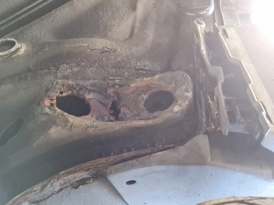

Moin habe versucht mal eine besseres Bild zu machen.
Ist direkt hinter dem Radkasten.

drück mich -> Querträger verrostet
Beiträge: 1454
Beitrag: 764031 Geschrieben: 18.04.2022 - 19:09 Antworten mit Zitat Sende EINEN Danke-Klick für diesen Beitrag Back to top
Gehe von aus du suchst sowas?
https://www.ebay.de/itm/224651953406?hash=item344e4cc4fe:g:LlYAAOSwkCZbc9Ya (Werbung)
Ich würde den an der Vorderachse aufbocken.

Alles klar vielen Dank. Werde das jetzt die nächsten Wochen mal in Angriff nehmen.
