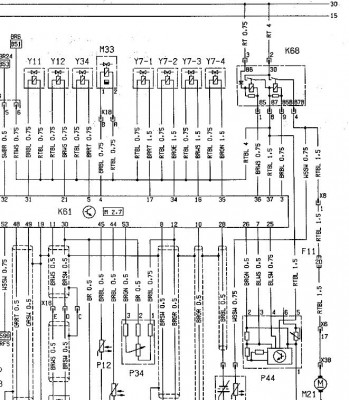

STS72 hat folgendes geschrieben:
Was könnte ich denn da zerschossen haben?
Motorsteuergerät, Luftmassenmesser, Einspritzventile, Leerlaufregler, Tankentlüftungsventil,
Heißstartventil und Ladedruckregelventil hängen alle an der 87 dran.

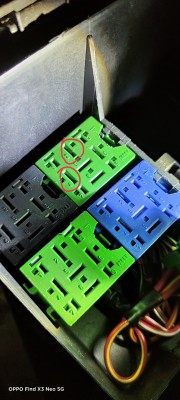

Beitrag: 763865 Geschrieben: 22.03.2022 - 20:58 Antworten mit Zitat Sende EINEN Danke-Klick für diesen Beitrag Back to top
Ich habe Nummer 2 und 4 auf dem Stecker gebrückt.

Du hast Dir anscheinend die Lüftersteuerung durchgeschossen.

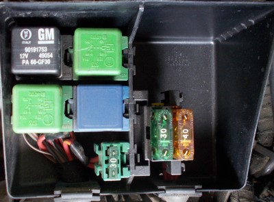

Beitrag: 763870 Geschrieben: 22.03.2022 - 21:38 Antworten mit Zitat Sende EINEN Danke-Klick für diesen Beitrag Back to top
Wie siehtd das Relais aus, das Du gezogen hast?
Hier ein Blick auf diese Box bei meinem NE:
 Dateiname: DSCN0248.JPG
Das grüne Relais oben rechts hatte bei Kauf gefehlt,
mit der Konsequenz, dass der Lüfter bei 100°C nicht ansprang.
 Dateigröße:  1.41 MB

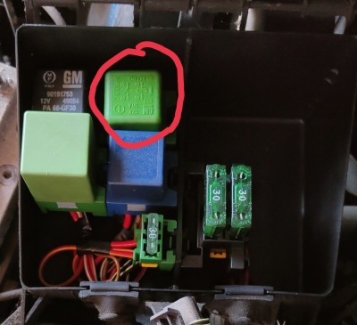

Beitrag: 763872 Geschrieben: 22.03.2022 - 21:43 Antworten mit Zitat Sende EINEN Danke-Klick für diesen Beitrag Back to top
Okay ich hab einen an der Waffel... Bild hängt an.
Dort hab ich Pin 2 und 4 gebrückt. Laut einer Beschreibung sollte das in der Box da das BPR gewesen sein. -.-

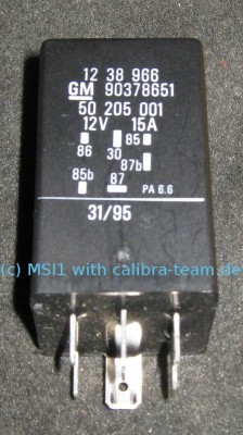

Beiträge: 7284
Beitrag: 763873 Geschrieben: 22.03.2022 - 21:45 Antworten mit Zitat Sende EINEN Danke-Klick für diesen Beitrag Back to top
Beim LET sitzt das oben rechts im Motorraum wenn man davor steht. Da ist ne extra Box.
Du hast das völlig falsche Relais genommen und gebrückt. Weitere Erläuterungen dazu von Wurfen sind korrekt.
Sieht man aber auch schon am Relais, dass das nicht das richtige sein kann. Dein BPR muss so aussehen wie in der Anlage.
Wie kann man nur auf Teufel komm raus irgendwas brücken ohne sich sicher zu sein, dass es das BPR ist?! Da macht man doch alles kaputt. gruebeln.gif mad.gif
