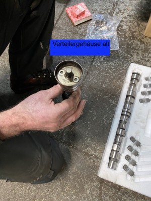

Hallo Community, folgendes Problem beim Wechsel der Nockenwelle stellte sich heraus, dass das Verteilergehäuse nicht in die Bohrung der neuen Nockenwelle passt. (siehe Foto)
Nach Rücksprache mit Febi hat es wohl hier seitens Opel zwei verschiedene Zündverteiler gegeben (Bosch und Valeo). Febi baut nur noch einen Typ der Nockenwelle. Der, der am häufigsten verbreitet war. Leider zählt meine Asuführung nicht dazu.
Laut Opel soll die Teilenummer (Verteilergehäuse):
90376978 (meine Ausführung) bzw. 90540457 (andere Ausführung) sein.
Folgende Details:
Opel Calibra 2.0 115 ps
Schlüssel Nummer 0039 & 844
Artikelnummer Nockenwelle Febi: 02996
Nun suche ich entweder eine passende Nockenwelle zu meinem Altenverteilergehäuse oder ein Verteilergehäuse (90540457) zu meiner neuen Nockenwelle (Febi 02995).
Hat jemand zufällig etwas da oder kennt jemanden, der mir helfen kann. Wäre super schade, wenn der cali nicht mehr flott wird, da er gerade frisch über den TÜV ist.

Gruß Sebastian

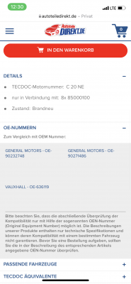

Super, danke für den Tipp. genau bin bei der suche über calibra 2.0 ne gegangen. Ich bin nun mal über Kadett 2.0 Ne gegangen und er hat mir diese hier ausgeworfen:
https://www.autoteiledirekt.de/ajusa-7250455.html
in der artikelbeschreibung wird explizit nochmal der ne benannt. ich habe die fotos mal angehängt.
Ist von der Artikelnummer aber identisch mit der welle vom calibra 2.0ne. die schlepphebel sind bei beiden sets identisch.
letztendlich wäre es mir dennoch ein versuch wert. eventuell beide zu bestellen und im optimal fall passt eine und die andere geht zurück. ich habe ja auch nicht viele möglichkeiten, da ich den calibra wieder flott bekommen will.
