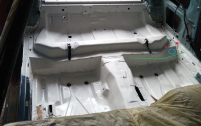

Ich nehme an, die üblichen Praktiken mit Eisspray, Torx-/Vielzahlnuss reinschlagen und versuchen doch die Schraube iwie rauszubekommen usw. hast Du wahrscheinlich schon durch!?
Von der Technik, mit dem Endoskop und einem speziell gebogenen Schlüssel eine neue Mutter zum Kontern von unten durch das Loch im Hohlraum zu friemeln,
habe ich Dir ja neulich in einem anderen Zusammenhang schon erzählt; geht evtl. bei der inneren Schraube (da ist der Absatz aber sehr ungünstig im Weg), aber die äußere ist schon sehr weit weg..
Wenn die Schraube nicht rauskommt, wird es wohl doch am einfachsten sein, den Hohlraum vom Innenraum her zu öffnen.
Vllt. kann man das Loch so gestalten, dass hinterher ein Ablaufstopfen reinpasst.
 Dateiname: HohlraumSBH.JPG
Rot sind die ungefähren Positionen der Schrauben (von oben gesehen), grün der geschätzte Verlauf der Unterkante des Hohlraums
und der blaue Kreis wäre der Bereich, in dem man es öffnen könnte.
*Sorry Noksu fürs Entleihen des Basisbilds.
@Vectra-AV6: Helicoil behalt ich als letzte Option natürlich im Auge zwinkern.gif . Als Kerzengewinde- Reparatur hab ich damit gute Erfahrungen gemacht, bei ner ZK- Schraube klappt das sicherlich auch gut. Aber wie angedeutet, an einer Achse hab ich da leichte Bauchschmerzen. Da tut's dann schon richtig weh im Falle eines Versagens.
@Daniel: danke für das Foto!
Ja, Eis- Rostlöserspray hab ich mit Linksausdreher benutzt- bis zu einem gewissen Drehmoment, wo es mir dann unheimlich wurde. Nein... Innenvielzahn reindengeln hab ich nicht gewagt, nachdem mir ein 6er Bohrer kurz vorm Durchbruch abgebrochen ist und stecken blieb. Den konnte ich gerade noch (leider nur nach innen) durchschlagen. Wenn da ein Vielzahneinsatz drin abbricht, hab ich die Brille auf.
@Mario: ich denke, so werd ich morgen mal drangehen.
Mal gucken, ob ich einen passenden Gewindeschneider zufällig da hab.
Wenn das nicht fruchten sollte, bin ich ehrlich gesagt eher bei der Innenraum- Revisionsöffnungs- Geschichte. Das seh ich ganz pragmatisch, wäre ja ne verdeckte Stelle.

...Wenn das nicht fruchten sollte, bin ich ehrlich gesagt eher bei der Innenraum- Revisionsöffnungs- Geschichte. Das seh ich ganz pragmatisch, wäre ja ne verdeckte Stelle.
Müsste ich halt nur sehen, ob ich an das äußere Gewinde ordentlich drankomme...
Sehe ich auch so. Unter der Rückbank muss ja nix tip top lackiert werden. Sieht später keiner. Haben wir damals ja ähnlich gemacht, als sich bei einem anderen Cali die Gewindehülse von der hinteren Vorderachsaufnahme mitgedreht hat. Nur dass da halt vorn im Fußraum ein Loch rein musste.

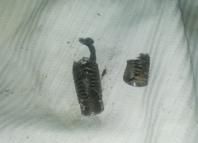

Gottseidank, die beiden Stümpfe sind raus, Gewinde sind nachgeschnitten BANANA.gif BANANA.gif

Zwei 8mm - Bohrer + zwei zurechtgeschliffene Durchschlagdorne haben es gerichtet. War ne Fummelei aber - wie schon richtig gesagt wurde - die beste Variante.
