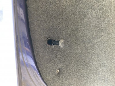

Ich habe ein Problem mit der Kofferraumbeleuchtung. Beim öffnrn des Kofferraums geht die Beleuchtung nicht,da der Kontakt hakt. Ich habe bereits versucht dieses gängig zu machen,leider ohne erfolgt. Gibt es diesen Kontakt noch zu kaufen und hätte ggf. jemand die Artikelnummer oder hat vielleicht noch jemand so einen rumfliegen.
Im Voraus vielen Dank!

Die Teilenummer ist GM 90213306
Vielen Dank! Problem gelöst. Habe mir gerade einen gebrauchten bestellt.

Ja genau. Der Stefan hat das für n schmalen Taler da (7€ inkl. Versand): https://www.ebay.de/itm/331933159286?hash=item4d48c20f76:g:AxoAAOSw8dRgw8jd (Werbung)
Neu ca. das doppelte: https://www.ebay.de/itm/284354265041?hash=item4234d5bfd1:g:zRsAAOSwcQJg3QML (Werbung)

Danke Matze. Habe ich bei ihm bestellt.
Gibt es beim Einbau Besonderheiten zu beachten? Verkleidung ab,kabelschuh ab und dann ganze wieder rückwärts!?
