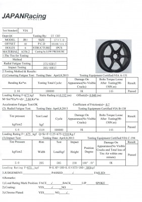

Ich lese mich grad in die Schweizer Gepflogenheiten ein. Aber so richtig verstehe ich das nicht.
Beispiel 1:
Warum ein DTC oder ein Fakt ?
Grundsätzlich müssen Felgen, die weder zusammen mit dem Fahrzeug typengenemigt noch VSA-geprüft sind einzeln geprüft werden. Dabei ist eine Eignungserklärung des Felgenherstellers bzw. des Fahrzeugherstellers erforderlich.
Diese Eignungserklärung hast du nicht.
Beispiel 2:
Ein DTC oder Fakt Gutachten erlaubt Änderungen am Fahrzeug vorzunehmen, die ausserhalb der gesetzlichen Norm liegen. Ist die Einpresstiefe je Felge um mehr als 1% der Spurweite kleiner (Spurverbreiterung mit Abweichung > 2%), ist dem zuständigen Strassenverkehrsamt zusätzlich eine Eignungserklärung des Fahrzeugherstellers oder ein Prüfbericht des DTC oder Fakt für die Spurverbreiterung einzureichen. (VTS Art. 56 Abs. 1 + 3).
Das DTC Gutachten sagt dir welche Dimensionen (Felgen- und Reifengrößen) montiert werden dürfen.
Also alles zusammen fehlt dir immernoch die Freigabe der Felgenherstellers. Und laut japanracing.de gibt es für die JR9 kein offizielles Gutachten, nur den "Chinawisch". Und den "Wisch" kann dir auch nen 10 Jähriges Kind am Smartphon erstellen.
Ich kann mir nicht vorstellen daß dieses Blatt Papier bei der Schweizer Kontrolle anerkannt wird. Selbst in D kannst du dir damit nur den Allerwertesten abwischen.
