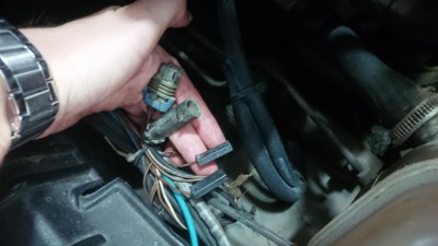

Hallo Leute, könnt ihr mir sagen woher diese Kabel kommen? Nur die flachsten, die ich kenne, sind vom Kühlerwassertank, aber was ist mit den anderen?
Grüsse aus brasilien.

Gibt es ein Foto? Oder eine Beschreibung? Kabelfarbe? Lage im Motorraum?

Hi, sorry, ich dachte ich hatte das geuploaded... kannst du mir sagen was sind die kabeln? Diese Flachkabel kommen vom Kühlerwasserbehälter. Bei diesem bin ich mir ziemlich sicher. und die anderen beiden?

Der blaue Stecker dürfte Sensor Kühlmittel - Ausgleichsbehälter sein.

meinst du den wassertank vom kühler? nein das sind die zwei flachen

Das stimmt. Sind beim Vierzylinder die 2 flachen.

Und die anderen 2 Kabelln? keine idee...

Welche Farben haben die Kabel? Anhand der Stecker die Funktion zu erkennen ist nicht immer einfach ja.gif
Müßte ich nachsehen, hab‘s Auto aber ned hier.

Der breite flache, definitiv für‘s Allrad.
Den runden hab ich jetzt nicht lokalisieren können.

Die beiden kleinen Quadrate sind für den Wassertank sensor des Kühlers . Meine Zweifel sind jetzt die zwei runden. Kann jemand bei seinen Cali bitte bitte checken?

Ich hab schon welche gesehen, bei denen die 2 flachen am Deckelsensor für das Wasser eingesteckt sind,
aber trotzdem nochmal 2 von diesen Steckern frei sind. War bei einem FWD, kann also schon so sein wie Sash meint.
Der runde schwarze Stecker sieht wie der für den Ölstandssensor in der Ölwanne aus.

Nochmal, die zwei schwarzen flachen, wie Du sagst, Kühlwasserstandsensor.
Der schwarze runde, k.A.
Der "blaue" ist für‘s Allrad

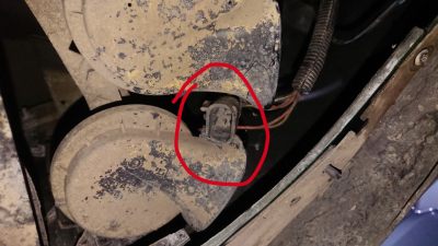

Sasha, wechselte gerade den externen Temperatursensor, als ich diese lose Buchse/Kabel in der Nähe der Hupe sah. weißt du woher des kommt? Es ist nicht der Temperatursensor, aber ganz daneben.
