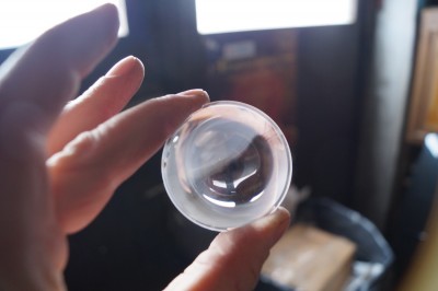

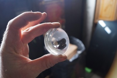

was wirklich deutlich besseres Licht bringt ist die Linse mit einem Mikrofasertuch zu reinigen. Sieh Fotos. Um das zu verdeutlichen habe ich auf dem Foto mal nur die untere Hälfte gereinigt.

ich fahre relativ viel und reinige die Linsen alle paar Jahre mal. Die Ablagerungen von dem Foto sind vielleicht 4-5 Jahre alt und schätzungsweise im Laufe von ca. 150.000 km entstanden.
Wichtig ist ein Mikrofasertuch zum Reinigen zu benutzen damit man die empfindliche Linse nicht zerkratzt.
Und ja, wie Basti schon geschrieben hat. Den Reflektor nicht anfassen und auch nicht versuchen ihn zu reinigen. Höchstens mit Druckluft sauberpusten würde ich sagen.

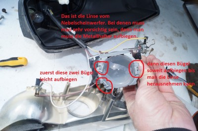

Das sieht kompliziert aus, aber die Opelingenieure haben sich da echt was bei gedacht. Man kann die Halterungen nicht falsch rum wieder dran bauen. Das passt dann einfach nicht. Macht einfach von jedem Schritt beim Zerlegen mit dem Handy ein Foto und dann wird der Zusammenbau ein Kinderspiel.

Das ist die Linse vom Nebelscheinwerfer. Bei denen muss man sehr vorsichtig sein, denn man muss diese Metallhalter erst aufbiegen um an die Linse zu kommen. Dabei reicht es die zwei linken Halter nur leicht aufzubiegen und dann den rechten Halter so weit

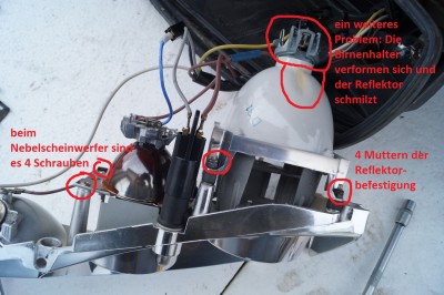

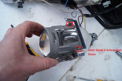

Dann noch diese vier Kreuzschrauben lösen und aufpassen, dass die Linse auf weichem Untergrund landet.

Dann die vier kleinen Muttern des Reflektors lösen. Auch die Linsen der Nebelscheinwerfer kann man ausbauen und reinigen. Das ist aber deutlich anspruchsvoller.
Ihr seht auf diesem Foto ein weiteres Problem von Calibrascheinwerfern: Die Birnenhalterungen

Bei den Muttern der Linsenbefestigung am besten vorher noch mit einem Messschieber die höhe messen. Die Gummipuffer sind gleichzeitig eine art feineinstellung.
