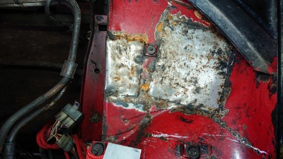

Servus zusammen,
Habe mir vor einiger Zeit eine Monza zugelegt. Bei den ist mindestens eine Seite am Dom durchgerostet. Die Bleche dazu habe ich mitbekommen.
In den nächsten Wochen will ich das Projekt anfangen. Meine Frage, werde die Bleche nur aufgesetzt und fest geschweißt, oder werden die ausgeschnitten und mit Absetzzange gekrimpt und eingeschweißt? Hab dazu auch hier im Forum schon mal was gelesen. Da hieß es aber Aufsatzblech, und das irritiert mich etwas.
Rost technisch und auch aus eigener Überzeugung würde ich ausschneiden und einschweißen.
Ein kurzes Feedback wären nett.

Bilder sagen mehr als tausend Worte was ist durch wie sehen die neuen Bleche aus. Das der Rost rausgeschnitten werden sollte ist ja klar.

Am Dom sollte, meiner Meinung nach, immer überlappend geschweißt werden. Das war schließlich werksseitig auch so. Andernfalls kann ich mir vorstellen, dass das vom TÜV bei der Abnahme sonst bemängelt werden wird ja.gif gruebeln.gif wir warten mal die Bilder ab zwinkern.gif

Beitrag: 763118 Geschrieben: 19.12.2021 - 13:27 Antworten mit Zitat Sende EINEN Danke-Klick für diesen Beitrag Back to top
Heute wurde er geholt.
Hier mal ein paar Bilder der Betreffenden Stelle.
Die nächste Tage geht's dann ran. Noch etwas zerlegen, sauber machen und dann beginnt die Reparatur.

Die Dome sind tot. Oder besser gesagt das Radhaus drum herum. Das Überziehblech brauchst nicht einschweißen. Da muß richtig der Rost rausgeschnitten und dann mit bestimmt 1,5 mm Blech neu aufgebaut werden.

Danke für die Einschätzung.
Als erstes wir mal alles weggebaut was weg geht. Motorhaube, Kotflügel...
Dann geht's an den Rost / das blech, was noch vorhanden ist.
Da wird bestimmt noch einiges zum Vorschein kommen was ich noch garnicht auf dem Schirm hab.
