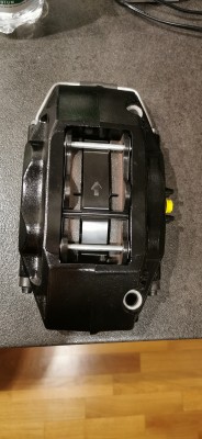

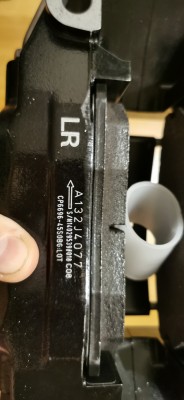

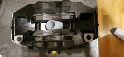

Kennt jemand eine Firma die Adapter für Bremssättel herstellt?
Ich habe bei Epytec GmbH nur adapter für eine Porsche Bremsanlage gefunden. Epytec stellt auch individuelle was her aber ist sehr teuer.
Ich habe AP 4-Kolben CP6696 Bremssättel. Sollten eigentlich auf einen speedster kommen.

So ich hab leider AP Bremssättel mit 19,5 Loch Entfernung.
Da gibt es keine Adapter. Jetzt überleg ich auf andere Sättel um zu steigen. Was habt ihr so verbaut?
Ich will auch nur auf um die 300ps denke da reicht ja locker 4 Kolben und nur die Vorderachse oder seh ich das falsch?
