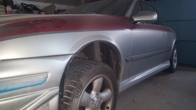

Moin. Hab mich mal an die Arbeit gemacht, die Frontschürze richtig anzupassen. Orginal steht die irgenwie mit der Schaufel zu hoch. Han sie innen mit Glasfaserspachtel verstärkt und dann die obere Kante hinten zum Kotlügel runter geschliffen, bis der Winkel stimmte. Dann hab ich gleich die Verbreiterung der Kotflügel auch mit in die Schürze eingearbeitet, soll ja passig aussehen.
 Dateiname: 20211019_114808.jpg
 Dateigröße:  1.18 MB
 Dateiname: 20211019_115756.jpg
 Dateigröße:  1.45 MB
