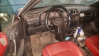

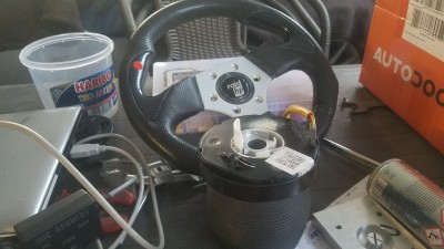

Moin. Hab mir mal Gedanken zum 4x4 zuschalten gemacht. Hatte erst einen Festschalter in der Mittelkonsole,aber das ist umständlich zu bedienen. Nun hab ich mir eine Wickelfeldkassette besorgt und einen Tastschalter ins Lenkrad gebaut. Erst in meinem alten Raid 30cm Lenkrad,das ich damals nach Kauf gleich ausgebaut habe und nun in einem 36cm Lenkrad,weil es sich einfach besser fährt.
 Dateiname: 20210928_183841.jpg

 Dateiname: 16343177976645602997902991745345.jpg
