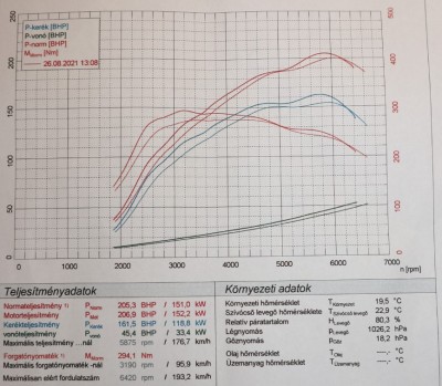

Beitrag: 762562 Geschrieben: 30.09.2021 - 19:55 Antworten mit Zitat Sende EINEN Danke-Klick für diesen Beitrag Back to top
Heute wurde die Leistung gemessen. Leider hat der Fächerkrümmer nicht viel gebracht, also man braucht wirklich die grössere Ansaugbrücke.
Ich werde nächste Woche mit dem Ingenieur treffen, und dann werde ich schon ungefähr wissen wie viel es kosten wird. Allerdings wird es 4 Wochen dauern bis ich den ersten Stück bekomme.

Beitrag: 762597 Geschrieben: 04.10.2021 - 22:38 Antworten mit Zitat Sende EINEN Danke-Klick für diesen Beitrag Back to top
Wenn das jetzt ein 3 Liter ist dann ist das echt schwach ......
Was für eine Software ist drauf ?
Beiträge: 6983
Beitrag: 762598 Geschrieben: 05.10.2021 - 00:07 Antworten mit Zitat Sende EINEN Danke-Klick für diesen Beitrag Back to top
Das Drehmoment spricht schon für nen 3.0er.
Aber die Leistung ist wirklich etwas dürftig, eher auf modiziertem 2.5er Niveau.
Btw, relative Luftfeuchte bei 80%? Steht der Dyno in einer Waschküche?

Beitrag: 762619 Geschrieben: 07.10.2021 - 20:53 Antworten mit Zitat Sende EINEN Danke-Klick für diesen Beitrag Back to top
Das ist ein Z32SE Motor, mit angepassten Chip.
