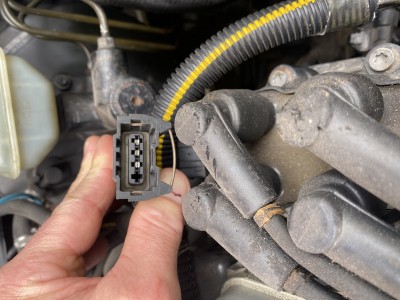

Springt einfach nicht mehr an, keine Vorzeichen!
Hab den Stecker von der Zündspule mal gelöst und am linken Pin war
nur eine Art schwarze Wolle drin!
Das ist doch nicht normal, oder!

Kann so ein Pin denn komplett „wegschmoren“

Laut schaltplan gehen aber nur 3 kabel zur zündspule.
Die vierte kammer ist also schon immer leer.

Das ist der Vorteil wenn man das Bild mal in voller Größe anschaut. Also im vorliegenden Fall ist nix weggeschmort hammer.gif sorry...

Danke, hast mir mit den der 3er Belegung schon mal sehr geholfen!
