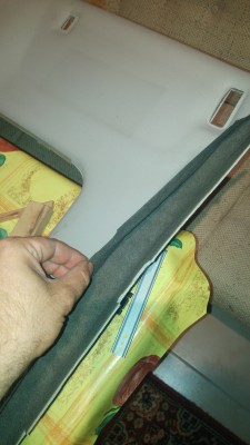

Hat jemand eine Idee womit man die Bespannung wieder am Himmel fest bekommt ?
Die Schaumgummi-Schicht teilt sich. Hilft da Sprühkleber ? Und wenn ja, welcher ?
Hat jemand hiermit Erfahrung ?

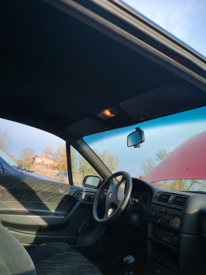

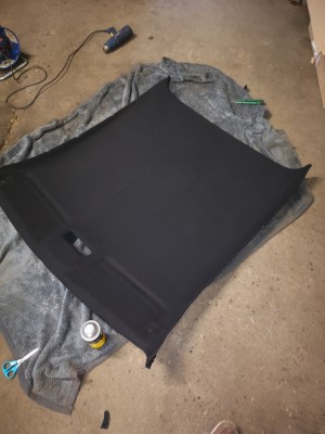

Hatte im April mein Dachhimmel komplett gemacht und hatte Pattex Permanent Sprühkleber genommen, ist top. Sprüht Fäden und hält gut, man kann auch mit einen Fön etwas Wärme einbringen, dann haftet er noch schneller.
Leicht zu verarbeiten.
Gibt es im Baumarkt 👍
Und sollte es doch nee Komplettsanierung werden, einfach die Haut abziehen und die Reste mit Akkuschrauber und Drahtbürstenaufsatz runterbürsten. Neue Haut gibt es im Internet für 20€( mit original Schaumstoff drunter) entweder Original oder schwarz. Beide Seiten einsprühen, drauf legen und mit ner Checkkarte glattziehen und bei Wölbungen leicht anfönen, dann wird es noch geschmeidiger.
Durch den Schaumstoff drunter gibt es absolut keine Probleme mit Falten etc pp.

Falls es bei mir mal soweit sein sollte, werde ich den Schaustoff runterholen und einfach den Träger mit Farbe besprühen.
Ob das sogut aussehen wird 🙈
Also ich hatte das vorher auch noch nie gemacht, aber war echt einfach, da der Stoff extrem einfach aufzubringen ist.
Der Schaumstoff verhindert Falten etc pp., echt easy mit Sprühkleber und ner Checkkarte.

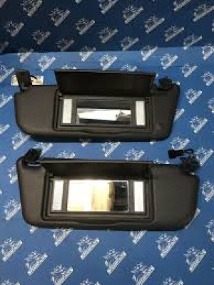

Oder saab 900 II oder 9 3 Cabrio Sonnenblenden.
Sind schwarz und gleiche Form.
Wobei ich sagen muss, hat man schwarze ABC Säulen, passt nen schwarzer Himmel richtig gut👌

Kleinanzeigen oder einfach googeln saab Cabrio Sonnenblenden schwarz. Hatte meine für 60€ mit Beleuchtung gefunden.
Aber versuch erstmal den Himmel zu retten, ist ja deutlich weniger Aufwand. Könnte aber sein das es nicht hält, weil der Schaumstoff weiter bröselt zusammen mit dem kleber.

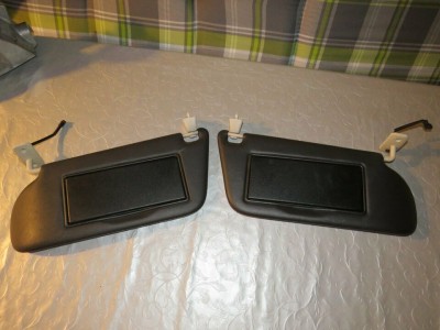

Saab 900 II Cabrio 91-98 und Saab 9.3 Cabrio 99-2001 oder 2003 diese beiden Baureihen und dann nicht nur die Beschreibung beachten. Einfach Form mit Calibra vergleichen.
Diese nicht kaufen, das sind die falschen
