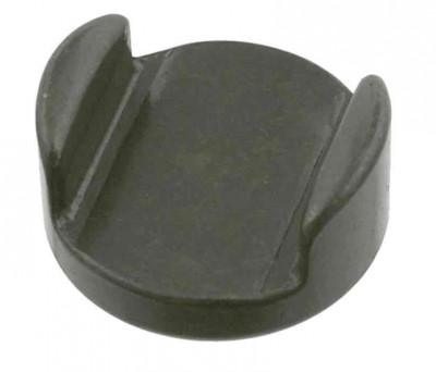

Bei meinem C20ne ist ein Schlepphebel gebrochen. Das Gegenstück/Druckstück ist jedoch nicht mehr aufzufinden. Ich hoffe es in der Ölwanne wiederzufinden.

und bei niemanden hat sich das Druckstück nach Bruch vom Schlepphebel "in Luft" aufgelöst? gruebeln.gif
Gruß Spee
 Dateiname: druckstück.jpg
Quelle: www.kfzteile24.de
 Dateigröße:  22.07 KB
Beiträge: 12800
Beitrag: 761381 Geschrieben: 21.05.2021 - 23:08 Antworten mit Zitat Sende EINEN Danke-Klick für diesen Beitrag Back to top
