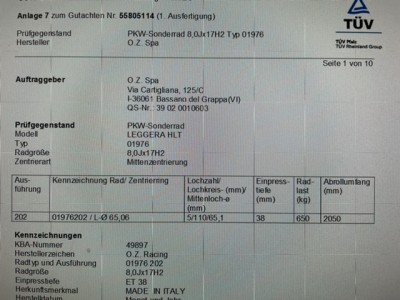

ich bräuchte mal euer Fachwissen im Bezug auf Felgen: da ich mir nen Kadett Turbo aufbaue und dafür gerne die Felgen aus dem Screenshot drauf machen möchte kam mir die Idee diese auch zumindest auf meinem Turbo eintragen zu lassen.
Der Calibra ist natürlich nicht im Gutachten aufgeführt. Der Wagen ist auch zu alt. Lochkreis passt (5 × 110), jedoch bin ich mir nicht sicher bei der Angabe zum Mittenloch. Im Gutachten steht 65,1 mm. Was für ein Mittenlochdurchmesser hat der Calibra?Muss ich bei der Größe (natürlich ist es abhängig von der Reifenbreite, aber ich plane maximal 215 zu fahren) irgendetwas ohne Tieferlegung verändern?
Wenn ja fällt die Option der Eintragung direkt weg, da ich nichts börteln möchte.
Seht ihr irgendwelche Probleme bei der Eintragung?
Vorne und hinten kommen natürlich die gleichen Reifen wegen dem Allrad drauf.
65,0mm - passt also! ja.gif Das Zehntel mehr dient dazu, dass man das Rad noch auf die Nabe bekommt.
Bei 8" Breite mit ET38 kann es auf der Innenseit zum Federbein evtl. eng werden - weiß ich nicht;
wenn es freigängig ist, ist es gut.
Grundsätzlich nicht. Bei meinen OZ steht der Calibra auch nicht im Gutachten und die Anbindung ist 5x112 mit Ausgleichsschrauben,
aber eingetragen wurden sie dennoch.
Sprech mit dem Prüfer wg. Einzelabnahme, zeig ihm den Schein und das Gutachten und wenn er sonst keine Bedenken hat,
wird er sich die Aussage zu Freigängigkeit und vorgeschr. Radabdeckung vorbehalten, bis er es gesehen hat.

Dann werde ich mir die Felgen mal bestellen und dann sehe ich bei der Montage ja ob ich gegebenenfalls noch spurplatten brauche, damit es nicht schleift.
Oder hat jemand anders vielleicht schon Erfahrungen mit 8Zoll Felgen gemacht?

Bei den 8x18 ist es so, dass meine bei ET35 freigängig sind;
jemand hat mir aber mal erzählt, dass er bei seinen (OZ Formula) 8x18 ET38 Distanzscheiben brauchte, weil es innen geschliffen hat.

ich fahre die OZ Formula HLT Felgen in der Größe 8x18 ET38 mit 225/35 R18 Reifen, Lochkreis beträgt 5/110 mit einem Mittenloch-Durchmesser von 65,1mm.
Musste bei mir 3mm Distanzscheiben pro Seite montieren da die Felge ans Federbein kam, also mit deinen ET35 müsste das ohne passen.
