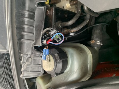

CaliCologne
Dabei seit: 13.10.2020
Beiträge: 43
Wohnort: D-50171
Auto: Opel Calibra C20LET
Beitrag: 760534 Geschrieben: 14.03.2021 - 18:03 Antworten mit Zitat Sende EINEN Danke-Klick für diesen Beitrag Back to top
Brück mal den Temperaturschalter vom Verteilergetriebe. Hatte fast das gleiche Problem und der war defekt. Hat im Stand oder leichter fahrt noch geklappt aber sobald ich schneller fuhr war das Allrad aus.

CaliCologne
Beiträge: 43
Wohnort: D-50171
Beitrag: 760536 Geschrieben: 14.03.2021 - 21:39 Antworten mit Zitat Sende EINEN Danke-Klick für diesen Beitrag Back to top
Du gaukelst mit dem Brücken quasi dem Steuergerät vor das das Verteilergetriebe eine korrekte Öltemperatur hat.
Wird das öl zu heiss schaltet sich der Allrad ab. Dafür ist der Fühler da. Ist der Fühler defekt natürlich auch. Du kannst damit prüfen ob der ne Macke hat..
Sprich: brücken und probefahrt machen. Ist das Problem behoben weisst du was du tauschen musst.
