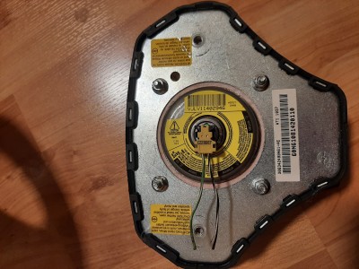

Ok danke top.gif Hab jetzt das Lenkrad da. Schaut echt super aus ja.gif . Nur leider wurden beim Airbag Kabel abgeschitten mad2.gif . Was kommt da für ein Stecker oder so drauf gruebeln.gif

Beiträge: 6983
Beitrag: 759606 Geschrieben: 05.01.2021 - 21:47 Antworten mit Zitat Sende EINEN Danke-Klick für diesen Beitrag Back to top
Stecker vom Airbag abziehen, mit deinen Kabeln verbinden, Schrumpfschlauch drüber.
