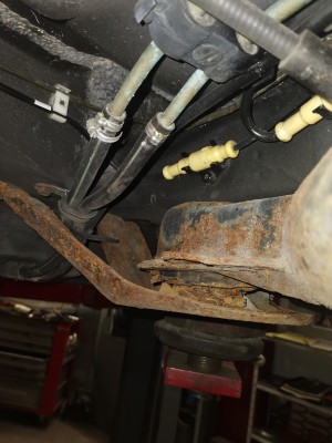

Bin wieder vorm TÜV. Diese Scheibe ist voellig verrosted. Muss ich das ganze Ding wechseln, oder kann ich das auch einfach abkratzen?

Also so wie das gesamt ausschaut würde ich lager und lasche mal komplett tauschen. bzw die lasche mal strahlen und instandsetzen (pulvern od. lacken) wie schaut den die andere seite aus?

Die andere seite sieht ziemlich gleich aus. Die lasche wurde ebeb weggekratzt, war verrostet. Die frage ist, ob diese Lasche sicherheitstechnisch relevant ist, bzw. Ob das vom TÜV beanstandet wird?

wenn du mit "lasche" den unteren "teller" (so heißt das ding nämlich) vom elefantenfuß meinst, dann ja !
das teil stüzt das tonnenlager der hinterachse (auch "elefantenfuß" genannt) gegen die vortriebskraft ab (beim 4x4 auch gegen die antriebsdrehmomente)
ohne diese abstützung würde das tonnenlager vor- und zurück gezogen werden - damit würde sich die verschraubung lösen und im schlimmsten fall die achse aushängen
dieses teil ist für den tüv von enormer bedeutung ! - bitte sofort wechseln, wenn es durchgerostet ist! - ist noch substanz da reicht warscheinlich entrosten und neu lackieren
tip: wenn es nicht original sein muss, kann man dieses teil auch aus einem zurechtgebogenen (oder geschweißtem (allerdiengs sehen viele prüfer ungern geschweißte achsteile)) 5mm stahlblech in gabelform selbst herstellen - da die dinger so ziemlich bei jedem cali rosten
ansosnsten mal im forum nach guten gebrauchtteilen fragen - da sollten sicher welche da sein wave.gif

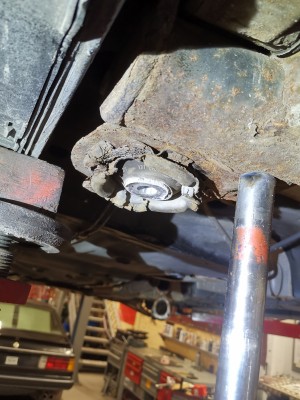

Der untere teller ist nicht gerostet, aber der gummi puffer oder ring zwischen teller und achse ist am verfaulen.
Kann man de entfernen, ohne grosse nebenwirkungen?

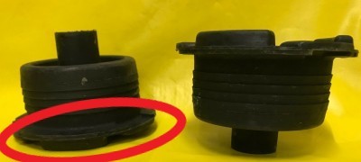

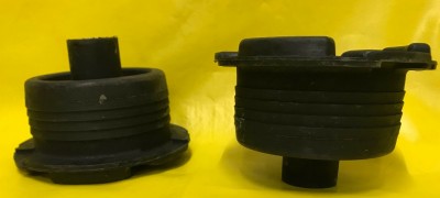

da ist kein puffer oder ring "zwischen" teller und achse - das ding sitzt im ganzen "in" der achse - rechts und liks !
wie auf dem bild müssten die dinger aussehen - wechseln kann man die (und sollte man, wenn die so aussehen !) nur leider extrem schwierig ohne die hinterachse auszubauen - ich würde bei dem korrossionsgrad auch eher auf "unmöglich" tippen, die bei eingebauter hinterachse wechseln zu können
und ja, die lager selbst sind auch tüv relevant, da sie das fahrverhalten maßgeblich beeinflussen - die hinterachse ist spurgebend, d.h. wenn die ausgenuddelt sind ist an eine stabile geradeausfahrt kaum noch zu denken !

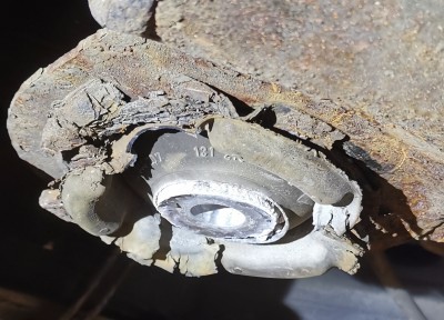

das problem ist nicht das neuteil, sondern dass er am aktuell verbauten keinen kragen mehr hat.
damit hat er auch nix zum hebeln und damit ist es quasi unmöglich, die dinger bei eingebauter achse rauszuhebeln - alles klar soweit?
deswegen stimme ich sollddie auch zu, dass hier der ausbau die einzig praktikable lösung darstellt (es sei denn man will sich stundenlang abplackern oder die dinger ausbrennen hammer.gif )
achse ab, die elefantenfüße von der gegenseite rausgekloppt und die neuen wieder rein - sollte mit bühne in einem tag gemacht sein... wave.gif

richtig, den kragen meinte ich zwinkern.gif nicht den "ring oder die lasche"...
hmm, ich selbst bin leider nicht sehr mechanisch begabt und mein mechaniker hat mir nun den kragen abgeschliffen / weggeschnitten, da die anderen teile noch in ordnung schienen.
zum fahren ist es kein unterschied, und der kragen war eh so verlodert, dass er nicht mehr zu gebrauchen war. muss ich dennoch das ganze teil ersetzen, auf beiden seiten? ich bin eher sehr low budget mässig unterwegs und will ihn momentan einfach nur durch den TÜV bringen. 10 Jahre wird der Cali leider, leider wohl nicht mehr durchmachen. Ausser ich stecke bald mal 10 mille rein. Dieses geld ist aber leider grade nicht da.
