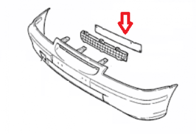

Frage nebenbei: die Blende im Kühlergrill ist draußen?
Antwort:
Hallo zusammen
Danke fur die Antworten.
Also im kûhlergrill ist nix.
Hallo, „calibra1993rot“,
unabhängig davon, ob dein Kühlmittel nicht rostrot, sondern pink ist, dein Kühler, der Thermostat, die Wasserpumpe, die Deckeldichtung
von dem Ausgleichsbehälter
usw. bei deinem Auto in Ordnung sind:
Wollte nur mal fragen, ob du zu 100% weißt,
was „tburnz“ mit der genannten Blende meinte.
(Bild davon im Anhang).
Auch würde mich interessieren, wie alt dein Kühlmittel ist,
bzw. wann es zuletzt gewechselt wurde.
Auch Kühlmittel altert und ist keine Dauerfüllung.
MfG Gercalica1

Danke für die Zeichnung...ich kenn die Blende...

Gut, dann ist das mit der Blende zu 100 % geklärt, sicher ist sicher.
