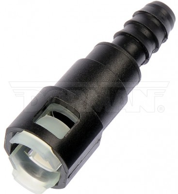

Ich bin jetzt billig an eine Standheizung für mein Alltags- und Winterauto (Vectra C) gekommen.
Jetzt hatte ich die Idee einfach aus der Hauptleitung den Sprit rauszuklauen. Etwas pfuschig, aber der Y22DTR hat keine Vorförderpumpe also sollte die Dosierpumpe eigtl. einfach ansaugen können.
Die Leitung hat sogar netterweise Schnellverbinder im Vor- und Rücklauf. Ich könnte also einfach die Leitung aufmachen, ein T rein und von da auf die Dosierpumpe.
Nur woher krieg ich die entsprechenden Verbinder ?
Ich hab alle möglichen Begriffe in die gängigen Portale eingegeben, aber in DE findet man nur sowas: https://www.ebay.de/itm/Kraftstoffleitung-Verbinder-Schlauchkupplung-Schnellverschluss-9-49-x-10-mm/123056592529?hash=item1ca6be9691:g:Tr8AAOSw0wtaw0Oo (Werbung) passt das trotz der anderen Verriegelungsbetätigung ?
Bei den Amerikanern scheint es was zu geben: https://www.dormanproducts.com/p-9569-800-082.aspx?parttype=Fuel%2520Line%2520Connector&origin=keyword (davon ist auch das Bild) aber dafür finde ich hier keinen Händler. Das Gegenstück (rund mit Kragen für die Klammer) finde ich auch nicht, ist bei Opel aber definitiv in den Leitungen verbaut.
Ich zweifel gerade ein bisschen an meinem Verstand. Die Dinger sind gefühlt überall in den Opels aus der Zeit, aber ich find keine Quelle für die Dinger wand.gif .
Vlt. hat ja jemand in diesem Forum nen Tipp wo ich die herkrieg ohne aus Amerika zu importieren biggrin.gif

Warum sollen die anderen nicht gehen?!
Das Verbindungssystem ist gleich, nur am Ende ist die Klammer etwas "schicker" ummantelt.
