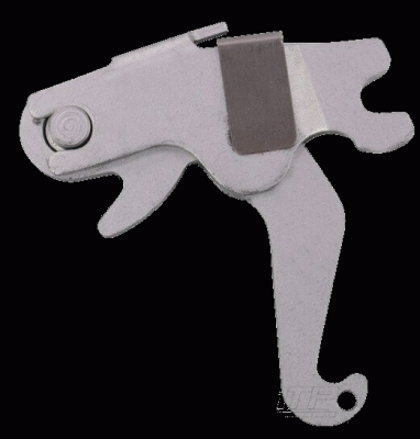

Beitrag: 760788 Geschrieben: 09.04.2021 - 22:11 Antworten mit Zitat Sende EINEN Danke-Klick für diesen Beitrag Back to top
so ich muss das Thema nun nochmal aufwärmen.
nachdem verschiedene "Spezialisten" sich das Rasseln angehört haben, sind alle der Meinung das kommt auf der Trommel der Handbremse.
Die Bremse zieht ordentlich, aber angeblich sind die Bowdenzüge im gelösten Zustand zu schlaff. Ich soll die Handbremse anders einstellen.
Ich hab hier zwar ne Anleitung gefunden, die geht aber nicht auf die Verstellung am Unterboden ein.
Handbremsbacken nachstellen:
» Handbremshebel auf die zweite Raste ziehen.
» Wagen hinten aufbocken, zur not Wagenheber.
» Hinterräder abschrauben
» Zwischen den Radschraubenlöcher befindet sich eine Bohrung. Bremsscheibe so drehen, daß die Bohrung oben steht.
» Genau an dieser Stelle befindet sich das Einstellritzel der Handbremsbacken. Zur Kontrolle mit der Taschenlampe durch das Schraubenloch leuchten.
» Schraubendreher durch die Bohrung stecken und Einstellritzel unter hebelnden Bewegungen drehen bis die Bremsbacken anliegen und sich die Bremsscheibe nicht mehr bewegen läßt.
» Zum Nachstellen wird der Schraubendreher nach unten gehebelt.
» Einstellritzel so weit zurückdrehen, bis sich die Bremsscheibe gerade eben frei drehen läßt.
Angeblich sind die Spreizschlösser bei nicht gezogener Handbremse zu lose und rasseln.
Wie stelle ich die Handbremse denn nun so ein, dass endlich Ruhe herrscht ?
Oder sind die Teile verschlissen und ich brauch neue wiejetzt1.gif?

Beitrag: 760789 Geschrieben: 09.04.2021 - 22:23 Antworten mit Zitat Sende EINEN Danke-Klick für diesen Beitrag Back to top
Wenn das Rasseln aus der Handbremse kommt, hört es denn auf wenn du langsam fährst und diese ein wenig anziehst?
Und wurde die Handbremse schon mal überholt?
Joyrider-OC
Dabei seit: 26.04.2013
Beiträge: 276
Wohnort: D-39387
Beitrag: 760793 Geschrieben: 09.04.2021 - 23:04 Antworten mit Zitat Sende EINEN Danke-Klick für diesen Beitrag Back to top
Also extrem hört man es auf Kopfsteinpflaster. Wenn man dann anzieht wird es etwas besser.
Die Bremsbacken und die Scheibe sind neu.
