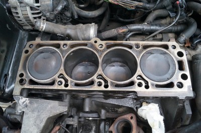

1. Den alten Kopf habe ich gerade runtergenommen. Was da zum Vorschein gekommen ist, ist ziemlich dreckig. Wie mache ich den Block am besten sauber? Ich habe da an feines Schleifpapier gedacht, aber da fällt sicher auch was in die Zylinder. Also, wie bekomme ich die Fläche für die neue Dichtung am besten sauber?

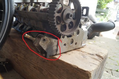

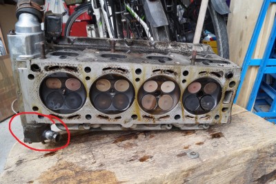

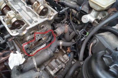

3. Siehe Foto vom ausgebauten Zylinderkopf. Was ist das rot umrandete? Dafür brauche ich ebenfalls eine neue Dichtung

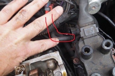

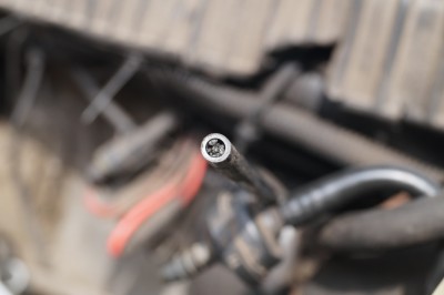

4. Und: Wozu ist diese kleine Leitung? Sie ist definitiv verstopft, aber wieso und was hat das für Konsequenzen?

An den Ventilen vom 3. Zylinder sieht man das er nicht richtig gelaufen ist. Sieh nach zu magerem Gemisch aus

diese leitung die du suchst ist die zum aktivkohlebehälter...
sieht mir ganz danach aus, als hätte sich die aktivkohle aufgelöst und wird nun angesaugt - bloß gut das du das machst, denn kommt davon was in den zylinder kann das zu einem motorschaden führen, da das zeug nicht verbrennt (ist ja bereits kohle) und würde sich nur im brennraum ansammeln...
kurze frage off topic: was fährst du da eigentlich für ein getriebe? - f28? - ot: off

Der Aktivkohlefilter sitzt unterm rechten Kotflügel, richtig? Opel 90467398 habe ich bei der Suche hier im Forum gefunden, allerdings 124 € + Versand bei Opel. Ist da heute Goldkohle drin? Naja, erstmal den Motor wieder zum laufen bekommen. Dieser Filter ist erstmal ein anderes Thema. Den Filter klemme ich erstmal ab und wenn der Motor wieder läuft, dann kommt auch der Filter an die Reihe.
Das ist richtig. Da liegt auch der Ursprung des Problems. Siehe Thema „Einspritzdüsen Schaltkreis Fehlfunktion - Zylinder 3 - ?“

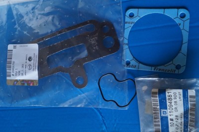

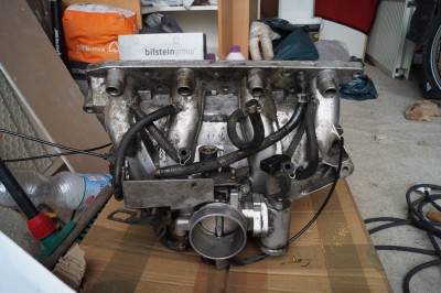

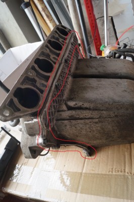

So, jetzt habe ich noch zwei Fragen:
Bild1: Was ist das und wo bekomme ich die Dichtung dafür her? Beim Teilehändler meines Vertrauens habe ich da wenig in Erfahrung bringen können.

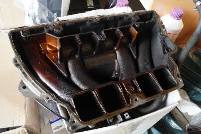

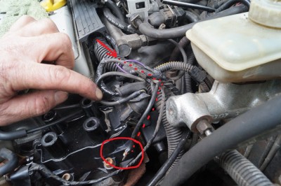

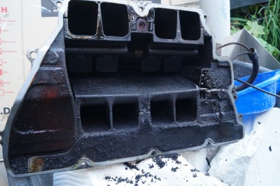

Bild 2 und 3: Und: Der ganze Ansaugteil ist ganz schön dreckig. Außen habe ich den schon mit Bremsenreiniger etwas sauberer gemacht. Ich würde da aber auch innen mal sauber machen. Ist das zu empfehlen? Der besteht ja aus zwei Teilen die mit Schrauben und einer Dichtung zusammengehalten werden. Ich mache mir nur etwas Sorgen, dass ich das Teil eventuell nicht wieder richtig dicht bekomme wenn ich es auseinandernehme.

Zum Bild 1: Diese Teile kannst du bedenkenlos auseinander nehmen. Ich hab es beim Astra G gemacht und hinterher mit Dichtmasse neu abgedichtet. Funktionierte einwandfrei.
Zum Bild 2: Wenn du die Drosselklappe von der Brücke trennst brauchst du hinterher ne neue Papierdichtung. Die kann man bestellen oder selbst herstellen aus Dichtungspapier.
Zum Bild 3: Das sieht für mich aus wie ein Wasseranschluss gruebeln.gif die haben entweder nen Dichtungsring oder auch ne Papierdichtung ja.gif

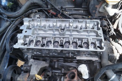

der Kopf ist schon mal drauf. Morgen muss ich dann noch die letzten 90 Grad nachziehen und dann den Rest zusammenbauen.

2. Dann habe ich das Teil von meinem letzten Foto abgebaut und eine GM Nummer gefunden: 90466781. Es heißt: Kühlwasser-Anschluss Wasserstutzen Adapter. Es ist eine Gummidichtung ähnlich wie beim Thermostat vorne drunter. Diese Dichtung habe ich leider bisher nicht gefunden. Hält das wenn ich das einfach nur mit Silikon fest- bzw. dicht klebe? Oder hat jemand eine Ahnung wie und wo ich diese Dichtung finden kann?

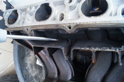

3. Den Ansaugtrackt habe ich auseinander gebaut. Man, man, so viel Dreck. Da sind bis zu 3 mm dicke Ablagerungen drin. Ich habe den heute schon zwei Stunden geschrubbt. Besser ist es aber ganz bekomme ich das nicht weg. Wird das Teil immer so dreckig oder ist das eventuell eine Folge von ... vielleicht meinen verschlissenen Kolbenringen von vor zwei Jahren?
wo du die dichtung findest kann ich dir leider nicht sagen, aber allein mit silikon wirds nicht halten, da dort systemdruck drauf ist - das dürfte dir das silikon rausdrücken - du köntest aber notfalls die alte dichtung reinigen und, sofern sie noch keine beschädigungen aufweist, diese beidseitig einkleben
das teil ist generell so verrußt - das liegt am agr, welches das abgas direkt mit in die ansaugbrücke einleitet - der ruß schlägt sich dann zusammen mit öldämpfen und anderem an den wänden nieder und backt dann dort fest... - weich das teil am besten in diesel über 2, 3 nächte ein (babywanne oder transportkiste aus plastik) und zum schluss solltest du es mit einer bürste abgewaschen bekommen - notfalls an hartnäckigen stellen nochmal mit rußentferner (backofenreiniger) nachhelfen...

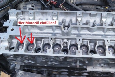

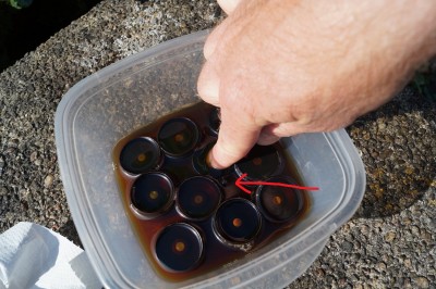

Ich muss aber schon wieder was fragen. Bei meiner Suche zu den Hydrostößeln finde ich immer wieder Sätze wie:
Hydros sollte man immer vor dem Wiedereinbau leerdrücken, da diese sonst eventuell ihren Dienst nicht korrekt erfüllen.
Es gibt auch eine Diskussion ob das nun notwendig ist oder nicht. Das soll an dieser Stelle erstmal egal sein, denn ich möchte jetzt erstmal wissen wie man das macht. Ich finde aber nirgends praktische Hinweise wie das geht.
Gedacht habe ich mir folgendes: Die Stößel umgekehrt in einen kleinen Behälter mit Motoröl untertauchen und dann die Feder mehrmals betätigen. Wenn ich die dann aber einbaue, kann das Öl dann nicht wieder nach unten auslaufen? Deswegen soll ja auch die Packung mit neuen Hydros immer richtig gelagert werden, damit die eben nicht auslaufen. Sollte ich dafür diese Kanäle in denen die Ventile sitzen mit Öl füllen?
 Dateiname: 2020-07-11 14-27 Calibra Drehmomente für Einbau Zylinderkopf 1.JPG
Sollte ich diese Kanäle in den die Ventile sitzen vor dem Einbau der Hydrostößen mit Öl füllen?
 Dateigröße:  268.46 KB

du solltest vor dem zusammenbau generell alle beweglichen teile vorab mit etwas öl beträufeln...
die tassen soltest du direkt bis vor dem einsetzen in einem ölbad lagern und dann ohne diese abzuwischen einsetzen - dann etwas öl auf die lagersitze träufeln und zum schluss auch auf die nockenwelle (hier aber überschüssiges öl von der dichtfläche des zylinderkopfdeckels entfernen !)
denn beim ersten start liegt in diesen bereichen ja noch kein öl vor - du solltest generell auch vor dem ersten start den motor per anlasser und ohne angeschlossener zündspule und einspritzleiste (diese einfach noch nicht draufklicken) ein paar sekunden "leerdrehen" damit die ölversorgung gewährleistet wird - und dafür ist es eben erforderlich das die lager schon etwas schmierstoff haben, sonst laufen die trocken - und das ist nicht gut ja.gif
die tassen kannst du leerdrücken indem du die tasse umgekehrt (also mit der oberseite nach unten) auf einen tisch legst und mit dem daumen auf den inneren stempel drückst (es gibt zwei arten von tassen - die leichten mit kleinem stempel und die schweren mit einer membran drum herum - beide funktionieren gleich, nur haben die schweren tassen einen größeren ölvorrat (achtung es kann aus der zulaufbohrung stark spritzen !)
kannst du die tasse nicht zusammendrücken ist diese bereits auf "block" und ist somit fest und unbrauchbar - aber du willst ja eh neue einbauen biggrin.gif

4. Auch an der Drosselklappe habe ich einen kleinen Kanal gefunden der verstopft war. Davon habe aber leider kein Foto. Er ist ganz klein und er ging gerade so eben mit einer Nadel zu säubern. Ob das irgendwie das Fahrverhalten beeinflusst? Ich weiß es nicht, aber irgendwas werden sich die Ingenieure schon dabei gedacht haben.

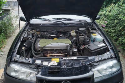

Ansonsten bin ich fast fertig. Wenn ich alles richtig gemacht habe und morgen das Wetter mitspielt, dann sollte er morgen wieder laufen.

5. Dann habe ich noch ein Kabel gefunden, dass irgendwo abgerissen ist. Ich habe bisher aber keine Ahnung wo das dran war. Hat jemand von euch eine Idee?

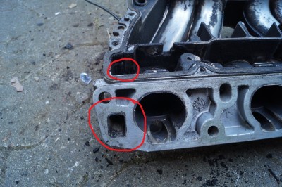

3. Dann ist mir aufgefallen, dass ein Kanal im Ansaugtrackt komplett verstopft ist. Den musste ich mit einem Schraubenzieher frei prokeln. Eingebaut liegt dieser Kanal auf der Seite des AGR und hat wahrscheinlich auch etwas damit zu tun. Ob der verstopfte

2. Dann: Das Teil beifahrerseitig Richtung Fahrgastraum am Zylinderkopf für das ich vor ein paar Tagen die Dichtung gesucht habe heißt Kurbelwellengehäuseentlüftung. Auf der ausgebauten Kurbelwellengehäuseentlüftung steht dann auch eine GM Nummer und über

 Dateiname: 2020-07-13 09-08 Hydros entleeren entlüften 4.JPG
1. Erstmal ein Foto wie ich die Hydros entlüftet bzw. entleert habe. Ich nehme aus Kostengründen die Gebrauchten.
