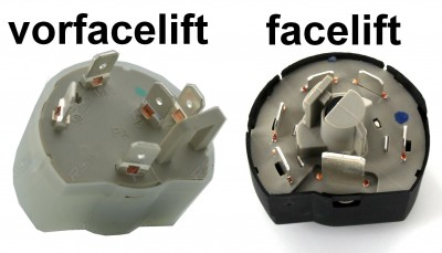

man kann sich aber auch noch was intelligenteres einfallen lassen:
im vectra b gibt es den sogenannten "w" modus am zündschloss - der sorgt dafür, das man die zündung komplett ausschalten kann und kein verbraucher mehr angeht, jedoch das radio angeschalten bleibt - erst wenn man den schlüssel abzieht geht das radio auch aus...
diesen schalter kann man problemlos gegen den des calibra tauschen - man muss hier lediglich drauf achten, ob man den calibra facelift schalter hat oder den vorfacelift - in letzterem fall muss man auch den vectra b stecker mit umbauen, da der originale für diesen modus nicht vorgesehen wurde...
hat man den faceliftschalter schon muss man lediglich ein zusätzliches kabel an den punkt "w" einpinnen und direkt zum radio ziehen (anstatt des normalen zündplus)
man braucht beim umbau von vorfaceliftcalibras zwingend den neuen schalter und den passenden stecker dazu - beim umbau von facelift calibras muss man "nur" ein kabel bei "w" einpinnen und mit dem radio anschließen...
needles hat mich übrigens drauf aufmerksam gemacht, das für diesen umbau eine anleitung im forum existiert:
https://www.calibra-team.de/modules.php?name=Downloads&d_op=getit&lid=171
diese gilt aber nur für den facelift
hier nochmal der unterschied zwischen vorfacelift schalter und facelift...

Needles
Dabei seit: 15.06.2010
Alter: 39
Beiträge: 3359
Wohnort: D-Dortmund
Beitrag: 757339 Geschrieben: 15.06.2020 - 17:07 Antworten mit Zitat Sende EINEN Danke-Klick für diesen Beitrag Back to top
dann weiss ich ja, was ich vorher noch bestellen muss. ich weiss schon warum ich das immer vor mir hergeschoben hab gruebeln.gif sm-hammer.gif bier.gif
