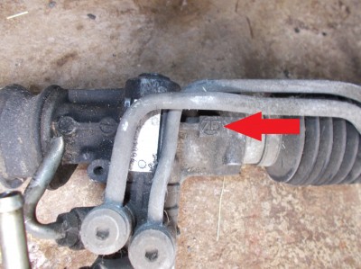

Beitrag: 757234 Geschrieben: 11.06.2020 - 10:33 Antworten mit Zitat Sende EINEN Danke-Klick für diesen Beitrag Back to top
Doch - es steht drauf, außerdem sind die Hydraulikleitungen bei Saginaw anders verschraubt.

Beitrag: 757235 Geschrieben: 11.06.2020 - 11:01 Antworten mit Zitat Sende EINEN Danke-Klick für diesen Beitrag Back to top
Also ist ein ZF.
Dann brauche ich kein spezielles Werkzeug oder?
