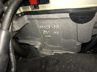

Hi all
Welcher Kopf habe ich bei meinem Turbo verbaut?
Danke und Gruss

https://www.calibra-team.de/modules.php?name=kaufberatung&sop=viewarticle&artid=15

Ich habe diese Beschreibung gesehen, und auch im Gegenzug gesehen dass das 400 am Ende der Nr einen KS400 bedeutet. Also ist es ein Coscast?
Und kann ich bei der Ersatzteilnummer 93300238 auf einen bestimmten Kopf schliessen?

Ist definitiv ein Coscast Kopf!

Vielen Dank und kann mir jemand sagen was das für ein Kopf ist mit dieser Opel Nr. 93300238? Oder kann das nicht eindeutig zugewiesen werden?

Normalerweise lässt die Ersatzteilnummer keinen Schluss auf den Hersteller zu.
Opel hat damals ja das verbaut was vom Zulieferer gerade da war. Funktion ist ja identisch. Anbauteile sind auch alle untereinander kompatibel.
Ergo kann es vom KS400, KS700 Coscast Kopf alles sein. KS859 bin ich mir nicht ganz sicher. Gabs aber auch bei den C2XE/Let Motoren.

wo sind all die guten Calibra-Spezialisten.... das ist ein weicher 400er-Kopf...
Begründung??

Lass dich bitte nicht verunsichern.
Der dargestellte Kopf ist definitiv ein Coscast!

Erste Antwort von bluestark erklärt alles...

400er ist kein Costcast, sondern ein KS 400....weiche Ausführung der GM Köpfe.
Und wenn ich`s hinbekomme lade ich euch ein Foto meines ZK hoch und dann sagt mir einer was das für ein Kopf ist brilld.gif sm-question.gif

Aber nur die Coscast haben die Gusskante. Diese ist im Foto des TE deutlich zu erkennen ja.gif
