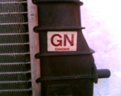

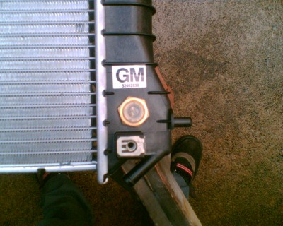

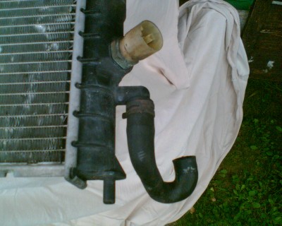

Als die Kühler für die Calibra mit MT Getriebe bei Opel auf „nml“ gesetzt wurden,
wurde alternativ auf die Kühler mit AT verwiesen.
Hier wird man eventuell mit folgenden Nummern im Zubehör besser fündig:
Kühler Produktionsnummer 52462838
GM Teilenummer 90443911
Katalognummer 1300146.
Z.B. dieser Link hier, welchen ich aber nicht weiter überprüft habe:
http://www.kuehler-rath.com/Opel-Motorkuehler-13544-130014
In meinem MT Calibra werkelt der AT Kühler seit Jahren problemlos...

@sollddie2000: Als ich in 2011 die Erfahrung machte, daß die angebotenen
Kühler aus dem Zubehör den Anschluß für die Zusatzwasserpumpe nicht hatten,
machte ich mich auf die Suche nach einem Serien AT Kühler.
Was will man machen, wenn man das Auto braucht, keine gebrauchten verbauen möchte
und keine Monate warten kann?
Klar ist z.B. ein pogo performance effizienter und besser als ein Serienkühler.
Ich entschied mich damals für den AT Kühler, da ich in Belgien
bei einem Opel Händler fündig würde, welcher ihn los haben wollte.
Der Kühler war innerhalb paar Tagen bei und kostete mich etwa 220€.
Der letzte reguläre Endverbraucherpreis incl. Mehrwertsteuer lag übrigens bei etwa 277,38€.
