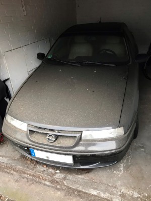

Mein Name ist Peter, komme aus Essen und seit gestern steht ein Calibra Last Edition 2.0 16V mit 130TKm vor meiner Tür..
Nicht ganz richtig: Vor meiner Garage...denn er stand seit 2014(?) in einer trockenen Garage und muß erst mal wiederbelebt werden...dafür ist er Rostfrei.

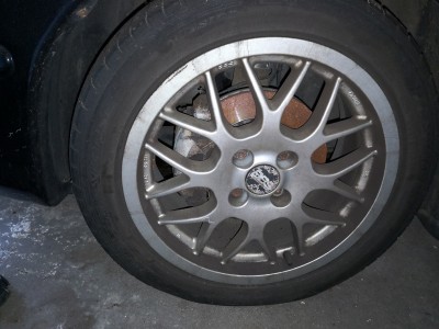

Reifen waren platt, Benzinschlauch von Mardern/Mäusen zerfressen und die Ventildeckeldichtung ist durch...
Aber sonst sieht er der Laufleistung entsprechend ganz gut und vor allem: Völlig unverbastelt! aus...
Irgend welche Tipps, die ich zur Wiederbelebung befolgen sollte?
Ventildeckel ab und Öl auf die Nockenwellen...
Kerzen raus und "orgeln", bis Öl kommt (dabei Benzinpumpe abklemmen)
Wenn er läuft: Zahnriemen wechseln? Der ist 20tkm, aber 7 Jahre alt...
Spann/Umlenkrolle muß auf jeden Fall neu, da sie seiner Zeit nicht gewechselt wurde....
Wie sieht es mit der Wegfahrsperre aus? Muß da was angelernt werden?
Peter

ich würd den beim nächsten schauer rausstellen und die erste dreckschicht möglichst schonend runter spülen zu lassen
zahnriemen würd ich nach 7 jahren machen, trotz der laufleistung
sieht sicher gut aus wenn der sauber ist, das leder sieht so schonmal nicht schlecht aus ja.gif

außerdem die reifen im auge haben - nach 6 jahren standzeit mit platten sind die sicherlich auch nicht mehr gut... (gefahr der rissbildung im gewebe)

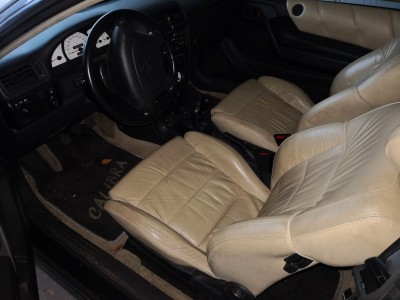

Leder sieht gut aus bis auf die Fahrersitzwange...die ist aufgerubbelt traurig.gif
Peter
Auf zur Lederwerkstatt nach Bochum! Vorher mal anrufen wegen der aktuellen allgemeinen Situation in unserem Land... und ob Gurtstraffer ja/nein

Selbst der Leder-Schaden am Fahrersitz ist nur ne geplatzte Naht, die Reparabel ist...keine Brandlöcher im Teppich oder ähnlicher Scheiß!...

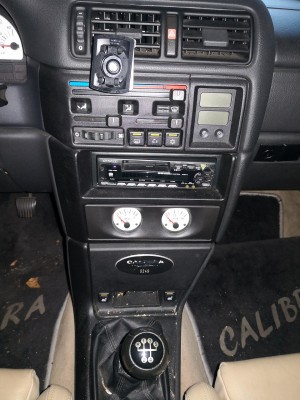

Klima ist abgeklemmt -> neu abdichten(?) und wieder befüllen..Der Vorbesitzer hat sie abklemmen lassen, nachdem sie nicht mehr funktionierte und das Auto dann eingemottet...denke, es braucht nur ne Neubefüllung...und evtl. ein mal alle Dichtungen wechseln, wo sie schon gerade leer ist.

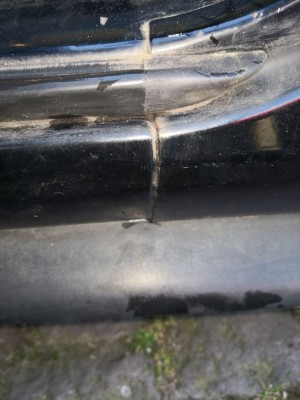

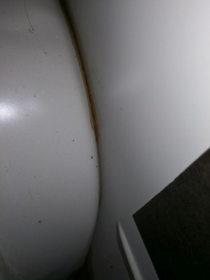

Aber das Ding ist auch wirklich ohne Rost...zumindest hab ich keinen gefunden...
Der Vorbesitzer hat den immer in der trockenen Garage geparkt...
Beweisfotos
Links wie rechts gleiches Bild
