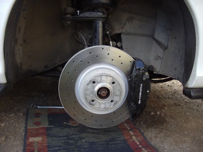

Ja, Räder noch mal wuchten lassen ist nicht die Aktion - das werde ich machen lassen.
An die Bremse als Ursache glaube ich einfach nicht. Die Scheiben sind ja extra überdimensioniert und die Beläge sind von Textar.
Mir fällt auch gerade ein, dass das Zittern meist deutlich weniger bzw. fast weg ist, wenn ich vor dem Bremsen runter geschaltet habe.
Das spricht ja für Unwucht in den Antriebswellen, oder?!
Mach am besten Ausschlussverfahren. Im Grunde kann es viel sein.
Mir hat’s mal die Bremsscheiben verzogen ohne zu bremsen. Bin einfach nur im Hochsommer in einen Platzregen gekommen und Zack: komplett verzogen.
