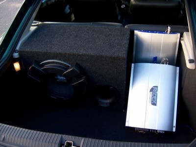

Die Erste Musikanlage im Calibra. Natürlich wurde die Originale BOSE Anlage rauseworfen. Der trauere ich mittlerweile hinterher :-(

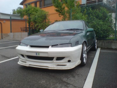

 Dateiname: CIMG2798.JPG

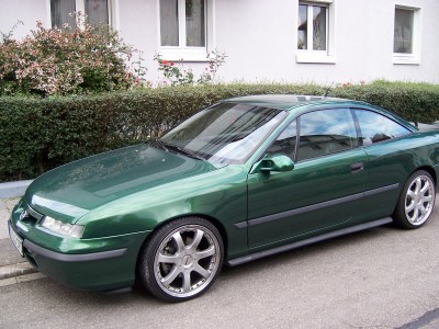

Das erste Fotoshooting. Nun war er ganz nach meinem Geschmack. Vorher war er komplett Original von Rentnerhand gefahren.

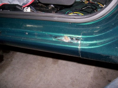

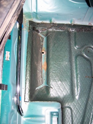

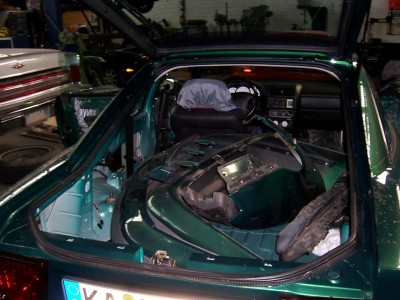

2008: Dann kam die Zeit in der ich ein Praktikum in einer KFZ-Werkstatt für mein Studium machte. Hier durfte ich nach Feierabend die Hebebühnen benutzen, womit der ganze Umbau begann.

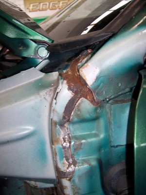

Durch viel Recherche und Horrostorys von ROST am Calibra, begann ich als erstes auch danach zu suchen. Der komplette Innenraum wurde auseinander genommen, um die bekannten Stellen an hinteren Schwellern und Bodenblech abzusuchen. Ebenfalls wurden Anbauteile wie Kotflügel und Stoßstangen entfernt um auch hier zu suchen.
Letztendlich wurde die ein oder andere Stelle gefunden aber keine Durchrostungen. Die A-Säule wurde gesandstrahlt und mit Rostumwandler behandelt. Bei anderen Stellen wie Bodenblech und Einstieg reichte normales Schleifpapier aus. An allen soweit sichtbaren Stellen wie hintere Radläufe oder Unterboden konnte aboslut nichts gefunden werden. Ich war erstmal beruhigt und fing mit der Rostvorsorge in den Radhäusern an. Alles wurde angeschliffen und mit einer speziellen Rostschutzfarbe angesprüht. Was das genau war weiß ich jetzt leider nicht mehr. Man wusste es damals nicht besser und es sah erstmal alles gut aus!

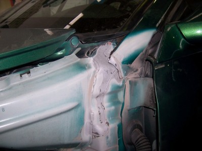

A-Säule blank unter dem Kit. Erster richtiger Schock aber ich glaube JEDER Calibra hat diese Stelle
 Dateigröße:  183.28 KB
 Dateiname: 102_1134.JPG
Minimaler Rostpickel am Einstieg
 Dateigröße:  170.69 KB

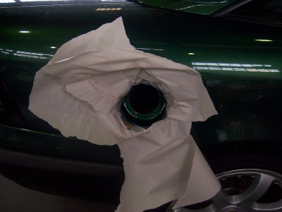

Den Tank hatte es auch etwas erwischt, hier wurde direkt gehandelt mit passender Farbe. Das erste mal Smart-Repair selbst gemacht
 Dateigröße:  546.34 KB

Der Innenraum komplett zerlegt um die sichtbaren Hohlräume wie hintere Radläufe zu überprüfen. Aber zum Glück alles soweit in Ordnung!
 Dateigröße:  170.2 KB
 Dateiname: 102_1122.JPG
An den Ablaufköchern war dann doch noch etwas Rost zu sehen, alle anderen Löcher sahen noch super aus.
 Dateigröße:  250.18 KB

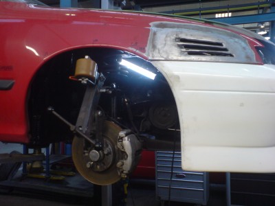

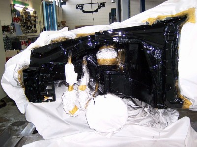

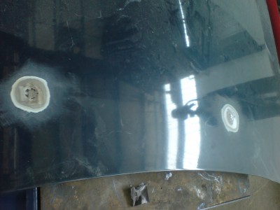

Dann ging es an optische Maßnahmen die ein späteres lackieren unvermeidlich machen. Leider war mir zu dem Zeitpunkt noch nicht klar, dass das gleichzeitig eine lange Stillstandszeit bedeutet. Lackieren ist teuer und als student hat man bekannterweise kein Geld.

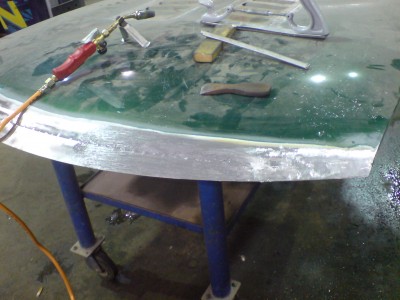

Nun ein paar Eindrücke von meinen ersten Schweißversuchen und darauffolgendes verzinnen. Meine orignale Motorhaube habe ich damit leider komplett zerstört.
 Dateiname: DSC00867.JPG

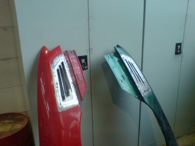

Kotflügelkiemen waren damals modern. Musste ich haben! Am ersten originalen Kotflügel bin ich gescheitert, weshalb ein Ersatz in ROT her musste.
 Dateigröße:  774.4 KB
 Dateiname: DSC00970.JPG
Verzinnen vom angeschweißten bösen Blick. Hier war noch alles soweit in Ordnung

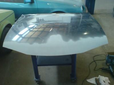

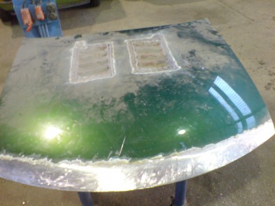

Dann folgten coole Lüftungskiemen. Die Motorhaube war durch den Verzug danach leider Schrott!
 Dateigröße:  661.18 KB
 Dateiname: DSC01086.JPG
Somit musste eine gute gebrauchte her und das ganze nochmal von vorne!

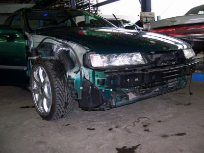

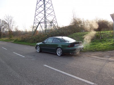

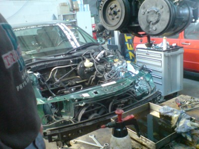

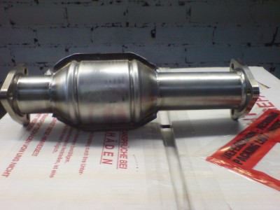

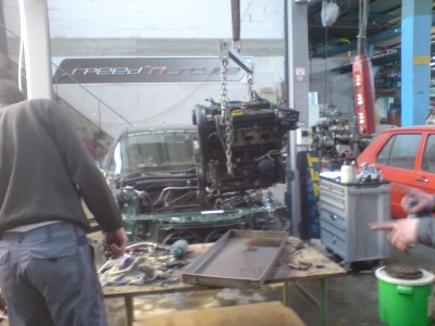

Ende 2008 wurde bereits derX30XE eingebaut. Grund hierfür waren einfach nur etwas mehr Leistung und ein anstehender Zahnriemenwechsel der bei ausgebautem Motor spielend einfach war. Dank der Steuergerätanpassung von Backmagic war das wirklich Plug and Play.
 Dateiname: DSC01040.JPG
Motorumbau X30XE

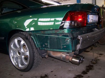

Selbst geschweißter Magnaflow Katalysator 100 Zellen
 Dateigröße:  738.86 KB

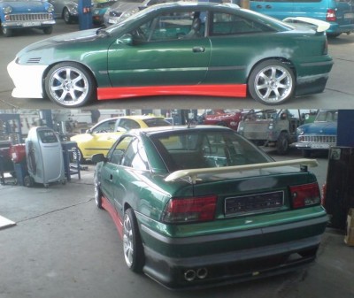

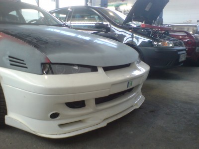

 Dateiname: Spoiler.JPG
So hatte ich ihn letztendlich dann herrgerichtet. Im nachhinein kein schöner Anblick
 Dateigröße:  75.18 KB
 Dateiname: DSC01120.JPG
Warten auf den Lackierer. Lider war das der Beginn einer langen Leidenszeit!

Beitrag: 755073 Geschrieben: 01.02.2020 - 12:55 Antworten mit Zitat Sende EINEN Danke-Klick für diesen Beitrag Back to top
Warum kein schöner Anblick? Ich finde nur schon immer das tiefe Rieger Heck zu wuchtig. Aber ansonsten sieht das doch gut aus.

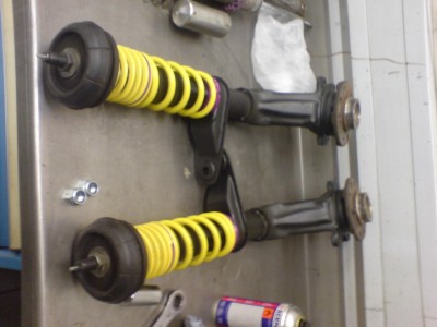

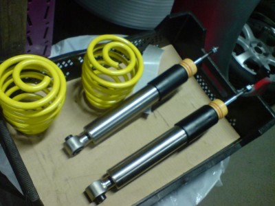

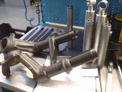

Während meines Parktikums bei KW konnte ich das Fahrwerk entsprechend neu gestalten. Die Folge war ein einmaliger Nassaufbau der Originalen Federbeine. Dies ist ein speziell für die Nordschleife abgestimmtes Fahrwerk mit der Besonderheit , dass auch die Vorderachse in Zug und Druck verstellbar ist. Entsprechend mussten die Federbeine aufwändig umgebaut werden und sie besitzen eine Bohrung am Boden um die Dämpfer in der Druckstufe verstellen zu können.
Bei der Hinterachse habe ich mir auch extra einen Dämpfer aufgebaut der dann ebenfalls in der Zug und Druckstufe verstellbar ist. Die Kennung habe ich von einem Norschleifen Renncalibra übernommen, welcher von einem Rennteam abgestimmt wurde.
Man kann sagen es ist eine Variante 3 mit Motorsportabstimmung (Competition Cup) was es so nie zu kaufen gab!
Natürlich habe ich darauf den Segen vom TÜV was die Sache noch einmaliger macht.
 Dateiname: DSC01265.JPG
Umbau der vorderen Federbeine, sodass man die Dämpfer in Zug und Druck verstellen kann.
 Dateigröße:  206.37 KB
 Dateiname: DSC01266.JPG
So sehen dann die komplett überarbeiteten Federbeine aus
 Dateigröße:  157.23 KB
 Dateiname: DSC01267.JPG
Die Hinterachsdämpfer sind komplette Eigenentwicklungen und gab es so nie zu kaufen. Für Rennteams gab es das als Einzelanfertigung.
 Dateigröße:  187.05 KB

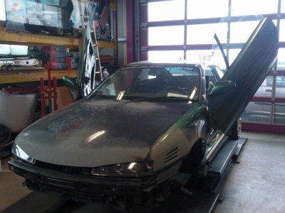

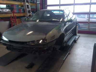

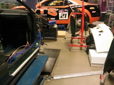

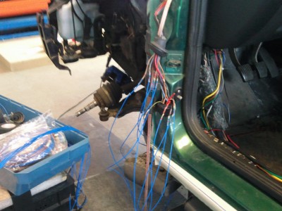

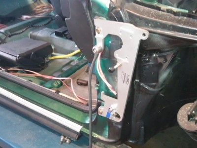

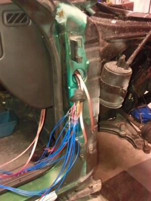

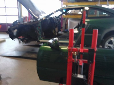

Für SChulungszwecke wurde ein Auto gesucht welches mal eben auf LS Doors umgebaut werden konnte. Was lag da näher als das Auto des Praktikanten zu nehmen. Immerhin half der Entwickler der LSD höchst persönlich mit, somit war der Umbau an einem Arbeitstag bewerkstelligt.
 Dateiname: Foto023.jpg
Rechte Tür draußen. Kabelbaum verlängern!
 Dateigröße:  181.64 KB
 Dateiname: Foto024.jpg
Rechter Kabelbaum
 Dateigröße:  187.87 KB
 Dateiname: Foto017.jpg
Linke Tür draußen.
 Dateigröße:  165.51 KB
 Dateiname: Foto020.jpg
Kabelbaum linke Seite verlängern
 Dateigröße:  214.79 KB

 Dateiname: Foto008.jpg
Alles wieder eingebaut und eingestellt.
 Dateigröße:  177.62 KB

Beitrag: 755357 Geschrieben: 13.02.2020 - 20:00 Antworten mit Zitat Sende EINEN Danke-Klick für diesen Beitrag Back to top
Mussten die originalen Türscharniere für den LSD-Umbau entfernt werden?
Beiträge: 1656
Danke-Klicks: 328
Beitrag: 755359 Geschrieben: 13.02.2020 - 20:05 Antworten mit Zitat Sende EINEN Danke-Klick für diesen Beitrag Back to top
ja, die müssen weg - und du musst auch die tür von innen irgendwie stabilisieren (hilfreich wenn schon der seitenaufprallschutz vorhanden ist) sonst verwinden sich die anschlagpunkte...
is leider alles nicht so einfach mit den lsd's - hab auch seit jahren ein paar charniere rumliegen, die ich dann doch lieber nie verbaut habe...
KA_LI
Dabei seit: 21.02.2004
Beiträge: 1765
Danke-Klicks: 12
Wohnort: D-58540 Meinerzhagen
Beitrag: 755361 Geschrieben: 13.02.2020 - 20:22 Antworten mit Zitat Sende EINEN Danke-Klick für diesen Beitrag Back to top
Ja musste viel geflext werden. Auch an der Tür selbst um die Scharniere anbringen zu können. Dazu noch Löcher bohren und mit gewindeschneider schraublöcher herstellen. Innere kante vom Kotflügel muss auch komplett weggeschnitten werden. Die leiste am Kotflügel muss auch bearbeitet werden. Also Rückrüsten ist nicht mehr.
