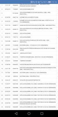

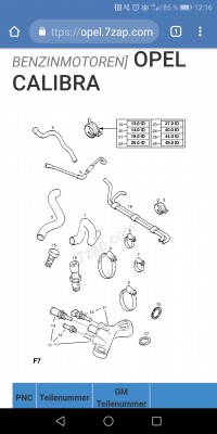

Bin weiter auf der Jagd... u.a. nach Falschluft und Temperatursensor f.d. Steuergerät, weil beides evtl. auch Einfluss haben soll.
Kann mir einer sagen, welcher der aufgezählten Temperatursensoren der "richtige" ist (13/14/18)? Dann ich bestellen, bevor ich alles auseinanderrupfe...
Gruß, T

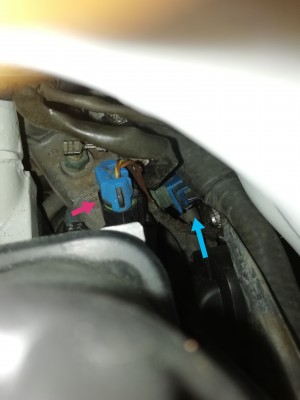

Ok, hier nochmal anders... Hab eben halbwegs mit der Kamera reingezirkelt...
Einer ist Temperaturfühler fürs Steuergerät, der andere müsste für den Kühlerlüfter sein.. Welcher is jetzt welcher?

blauer pfeil is der tempgeber fürs stg
roter pfeil is der schalter für die 2te lüfterstufe
Beiträge: 6986
Beitrag: 751674 Geschrieben: 14.05.2019 - 17:19 Antworten mit Zitat Sende EINEN Danke-Klick für diesen Beitrag Back to top

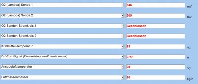

Neuer Tag, neues Glück, neu ausgelesen...
Ich hab nichts verändert, es gab nur noch einen relevanten Fehlercode: P0130, O2-Sensor Stromkreis offen.
Hab den Fehler gelöscht und ein paar Ist- Werte herangezogen. Dabei war zu sehen, dass die Lambdasondenspannungen springen und sich im Stand je nach Drosselklappenstellung beide Kreise parallel öffnen oder schließen. Kühlmitteltemperatur erscheint auch plausibel -soweit, so gut.
Hab den Ofen weiter laufen lassen, bis der Lüfter ein paar Mal angesprungen ist. Dabei ist mir aufgefallen, dass die Sonde Kreis 1 nach kurzen Gasstößen ganz kurz auf 0mV abfällt, gleich danach wieder springend Spannung anzeigt. Evtl. ist ja hier der Hund begraben? Die Sonde Kreis 2 macht keine derartigen Spielereien.
Ein weiteres Detail fiel mir ins Auge: die Ansauglufttemperatur erscheint mir doch etwas zu hoch für die heutige Umgebungstemperatur gruebeln.gif .
Mal schauen, wie sichs die nächsten Tage verhält, evtl. komm ich ja am WE mal dazu, eine Diagnosefahrt zu machen. Vorher werd ich auf Verdacht ne Ersatzsonde an die erste Bank bauen.
Gruß, T
