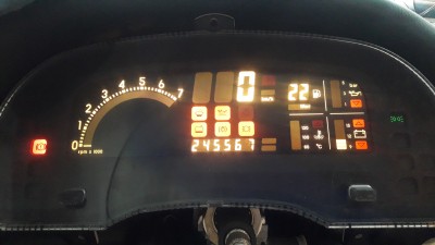

Nach 8 Jahren nahm ich nun auch mal, nachdem der Rest vom Fahrzeug nun mal fertig geworden ist, den Umbau in Angriff 😅😅
Folgende Probleme ergaben sich im Anschluss.

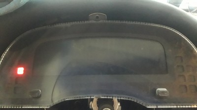

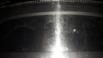

Bei Beleuchtung aus, denkt man der Tacho funktioniert nicht.. Nur bei genauerem Hinsehen, im richtigen Winkel, sieht man, das er etwas anzeigt.
Sobald ich auf die Beleuchtungsstufe 1-2 schalte, alles wunderbar.
Blinker.. alles wild.. links wie rechts blinkt die Kontrollanzeige, die Beleuchtungsganzeige sowie Fernlicht, leuchten freudig mit der Warnblincke mit...
Bremswarn leuchtet, ein kurzes flackern sobald ich die Handbremse betätige wie löse. Hatte am 16 poligen keine 2 Plätze, nur 1, das war laut Beschreibung trotzdessen okay.
Behälter ist zwar leer, jedoch auch bei Anschlag schwimmer, keine Änderung.
Stecker vom CC habe ich noch nicht alles auf Masse gelegt, wie zb Verschleißanzeiger und co.
Der Rest passt soweit.. Allea nochmals gemessen.
30, 15 u. 31 liegen an den jeweiligen Pins an.
Sogar BC hatte ich noch nachträglich angezwackt, obwohl Sinnfrei, da ich Freiprogrammierbar fahre (Für die 30 vom BC bin ich auf was anderes gegangen, sollte wohl kein Problem sein 🙄)
Habt ihr eine Idee?

Beitrag: 751284 Geschrieben: 25.04.2019 - 21:42 Antworten mit Zitat Sende EINEN Danke-Klick für diesen Beitrag Back to top
Habe gerade abgeglichen. Laut deinem Plan, sollte auf X55 Pin 13 Masse, nach dem von mir auf Pin 4 und Pin 13 frei.
Sowie X56 Pin 19 an den BC Pin 24 soll. Ersteres wäre eventuell der Grund... hoffe ich.
Und für die Blinker eine Idee?
Hatte irgendwo hier gelesen dass dies Problem bekannt es und irgendwo eine Lösung wäre. Konnte jedoch nichts finden.

Beitrag: 751297 Geschrieben: 26.04.2019 - 17:06 Antworten mit Zitat Sende EINEN Danke-Klick für diesen Beitrag Back to top
Die Masse auf Pin 13 am blauen löste das Problem der Blinker gänzlich.
Die Beleuchtung löste ich, immer zum dimmen. Am Lichtschalter verlässt 58K den Schalter - Sicherungskasten - Zurück an Schalter - auf 58a glaube ich, der Eingang vom Dimmer. Die Verbindung getrennt und einen neuen Eingang 58a auf die 15 vom Schalter gebrückt. (Leitungstrennung um Rückläufige versorgung vom Verbrauchern auszuschließen, da dort laut Plan einiges dran hängt) Versorgt werden diese trotzdem noch in technischer Flussrichtung. Und fertig ist der immer Dimmbare Tacho bei Zündung Ein.
Anderes Problem. 16Polig X55 Pin 1, Bremsflüssigkeitsanzeige + Handbremse, mit Brücke auf 26 Polig X56 Pin 4, leuchtet dauerhaft. Betätige ich die Handbremse, leuchtet es stärker. Kontakt Handbremse ausgeschlossen. Ebenso Brücke vorne im Kontakt am Behälter, leuchtet stark.
Also, wieso glimmt es bzw woher kommt die Masse...
Läuft das Triebwerk, geht die Lampe immer mal aus... alles überprüft, Kontakt zum Behälter check, Öldruckschalter check (Schaltplan Verbindung) Lima Verbindung check (war eine Idee da lampe zuckelt wenn der Motor lief)
Hatte auch den X55 Pin 1 auf Pin 9 getauscht, selber Mist...
Sonst geht alles soweit.
2 Leitungen zum CC muss ich einschleifen, der Rest vom CC blau liegt auf Masse, außer Öldruck.
Kannte jemand das Problem bei sich?

Beitrag: 751303 Geschrieben: 26.04.2019 - 17:48 Antworten mit Zitat Sende EINEN Danke-Klick für diesen Beitrag Back to top
X56 Pin 4 Tankanzeige ist richtig und habe ich auch so. Brücke ging auf Pin 18. Hatte vorhin etwas Kopfkino da ich seit Stunden daran messe und gruebeln.gif...
Eben so Pin 13 nicht der blaue xD Pin 13 am X55. Der Pi. zwischeb Links und rechts Blinker.
Puh, jetzt habe ich selbst Verwirrung gestiftet.
Also
Pin 13 X55 hatte ich auf Masse geleitet, Blinker funktionieren nun tadellos.
Pin 1 X55 mit Brücke auf Pin 18 X56 für die Bremsflüssigkeitsanzeige und handbremse, glimmt dauerhaft, außer Motor läuft, dann flimmert es
