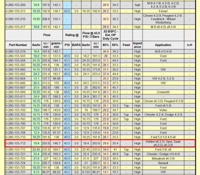

X30XE : 280-155-712 --> 203.9 cm³/min

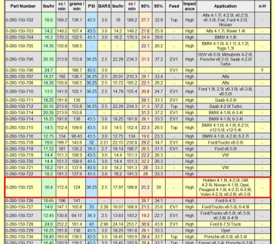

C20NE : 280-150-725 --> 172.4 cm³/min

also wurfen - ich hab hier ne liste von bosch ! - die werden doch wissen, wieviel einspritzmenge ihre eigenen düsen haben... gruebeln.gif
[edit: zum thema hab ich natürlich auch was beizutragen... - und zwar: hast du nach dem tausch der düsen die masseverbindung des rails wieder angebracht?]
 Dateiname: fuel.injector.jpg

C-T Experte kannst du die Liste auch mal bitte von den C20NE : 280-150-725 --> 172.4 cm³/min Düsen posten?

mach ich doch gerne
hier die werte der c20ne düsen:
{ mein nick lautet übrigens "stego" - nicht "ct-experte" psycho.gif }
... so nochmal die korrekte düse ausgewählt... - beim c20ne gabs nämlich 2 unterschiedliche düsen - ein mal die schwarzen und dann in den allerersten omegas (variante ohne kat- also 20ne) die gelben... - im cali gabs aber nur die schwarzen...
 Dateiname: c20ne.jpg

man beachte übrigens, das die c20ne düsen 2,5bar düsen (mit 172.4 cm³/min - dritte spalte) sind und bei 3 bar 188,8 cm³/min versprühen (8. spalte) - der unterschied wird damit sogar noch etwas geringer... zwinkern.gif
