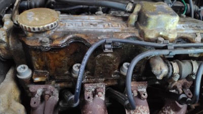

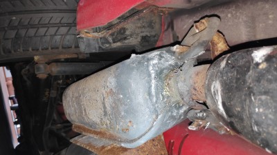

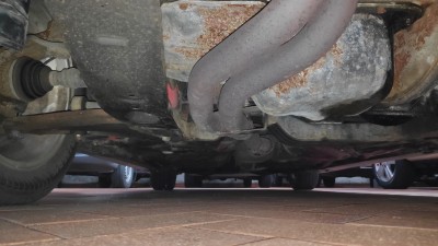

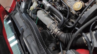

ich komme gleich mal zur Sache... Ich möchte mir gerne einen Calibra kaufen und habe heute Morgen einen besichtigt:
https://suchen.mobile.de/fahrzeuge/details.html?id=276790912&utm_source=sharedAd&utm_medium=android
Der Lack ist bedauerlich, viele Schrammen und Dellen. Rost hat er an der Karosserie kaum. Der Innenraum hat auch schon ziemlich gelitten. Das alles stört mich aber nicht so sehr, da es mir eher um die Fahrtüchtigkeit geht. Ich habe einfach mal ein paar Bilder angehangen und würde mich sehr über Meinungen freuen, die mir sagen können, ob es den Preis wert ist, oder ob man als nicht so erfahrener Schrauber die Hände davon lassen soll. Testfahrt wird ggf am Montag gemacht, hab ihn mir auch nur kurz angeschaut, da er direkt in meiner Nähe steht.
Welche Kosten könnten auf mich zukommen, um ihn fahrbereit zu machen?
Ps: Preis beträgt 1850€

die bilder sind allenhalber erst mal nichtssagend - da du leider die falschen stellen photografiert hast mhh.gif
aber wenn ich den motor so sehe is da bestimmt noch was mehr im argen - und dieser preis sicherlich NICHT mehr gerechtfertigt...

Ja Bilder hab ich leider keine mehr machen können, da ich Zeitdruck hatte. Ventildeckeldichtung und Ölwanne saftet, mehr ist mir nicht aufgefallen. Sollte er trotzdem gut fahren, wäre es dennoch eine Überlegung wert?

mit 300€ wirst du beim calibra nicht weit kommen... - das is ja allein die steuer beim ne (zumindest ohne kaltlaufregler)
einen verrosteten schweller instandsetzen lassen kann dich ganz schnell mal 1000€ und mehr kosten, da dazu der innenraum teilweise demontiert werden muss...
wenn du nicht grad selber schraubst und ahnung hast, wirst du es von einer werkstatt machen lassen müssen - das kann ganz schnell in ein bodenloses fass ausarten...
besser vorher wirklich genau hinsehen, dann gibts später weniger überaschungen...

beachte bitte auch, das der calibra nur von außen "hübsch" gemacht wurde - wenn ich den dreck in den kofferraumecken sehe ist mir eigentlich schon klar, das hier nur versucht wird mit möglichst geringem aufwand viel geld rauszuschöffeln...
