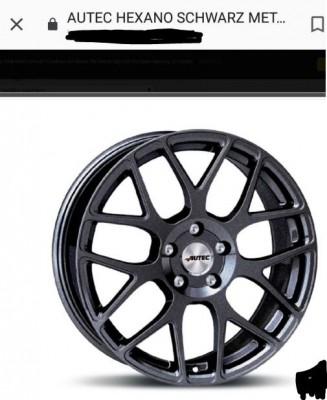

hallo wave.gif , hat jemand auf dem Calibra ne 7,5x17 ET 38 mit 205 45 R17 eingtragen gruebeln.gif .

ist er nicht im gutachten angeführt?

Nein , sonst würde ich nicht fragen . das war das erste bei autec anzufragen

Gibt's keine älteren Autec mit ähnlichen Maßen wo der Calibra im Gutachten steht?

In Österreich gibt es kein Vergleich Gutachten wie in de.
Brauchst aber nur ein Gutachten von der felge.
Müssen. Nur die daten passen. Egal welches Fahrzeug dann angeführt ist.
Muss nur lesen können das traglast ausreicht.

finde herraus, wie hoch der tragfähigkeitsindex der felge ist und fahr zu nem prüfer - bis ca. 2% spurverbreiterung sind problemlos und sollte auch dem prüfer egal sein, solange nix schleift (eingefedert und mit gegenlast) - der cali hat doch standard et35 bei 7j, oder? gruebeln.gif - dann dürfte es bei 7,5j und et 38 doch fast aufs gleiche rauskommen (oder ging das in die andere richtung? - bin mir jetz gar nich so sicher...)
aber im allgemeinen, solange nix schleift und die abrollumfänge stimmen, sollte ne felge eintragungsfähig sein...

"Standard" ist ET49; die BBS RX der Editions haben ET42.
Wenn die Felgen auf der Innenseite gleich abschließen sollen, dann wäre 7j ET 44 vergleichbar mit der 7,5j ET38.

zum thema: z.b. hat das modell SO 757 von autec die maße 7,5 x 17 ET 35 mm. das weiß ich, da ich das gutachten hier vor mir liegen habe ja.gif dort ist auch der calibra erwähnt, sogar mit allrad und allem pipapo. allerdings mit 205/40/17 und nicht 45 als flankenhöhe ja.gif
damit als "vergleichsgutachten" sollte es also kein problem darstellen eine nahezu baugleiche felge des gleichen herstellers einzutragen gruebeln.gif vielleicht hat oprcali dazu ja auch noch was zu sagen, wie es denn am besten funktioniert.

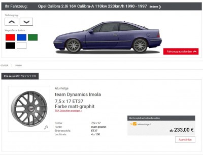

Beitrag: 750198 Geschrieben: 08.02.2019 - 13:42 Antworten mit Zitat Sende EINEN Danke-Klick für diesen Beitrag Back to top
Jungs wave.gif danke für die schnelle hilfe , der Querschnitt is eh ein problem MOTZ.gif also kann ich leider nicht auf diese alternative ausweichen ! werden dann wohl neue
