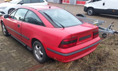

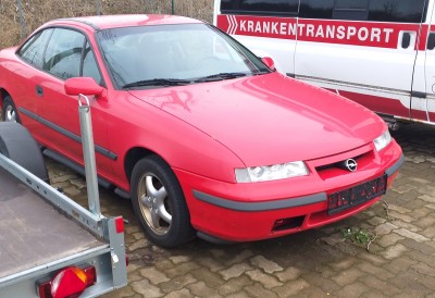

Projekt Cliff Edition ist fertig und Auto läuft Problemlos und es macht echt Spaß. Dennoch bin ich immer auf der suche nach neuen Projekten. Eigentlich war ich auf der Suche nach einem 944 (hatte ich schon einmal) , jedoch kam es wie immer anders. Durch meine Arbeit komm ich viel rum und da hatte ich im letzten Jahr gleich um die Ecke einen Calibra gefunden. Kurz gefragt nach dem Preis allerdings war der zu hoch zu diesem Zeitpunkt da Motor nicht lief Kratzer an Tür und Seitenteil sowie Beifahrertür ging nicht auf.
Interessant war der KM Stand von ca. 93000KM und Augenscheinlich von außen kein Rost. Dennoch Preis war zu hoch.
Das ganze war ca Mai letzten Jahres.
Bis vor 2 Wochen hat sich das Auto keinen cm bewegt. Auf nochmalige nachfrage wurde mir mit etwas Verzögerung von der Werkstatt ein absolut sehr guter Preis genannt, wo man nicht mehr nein sagen kann, selbst wenn es totaler Schrott gewesen wäre.
Nach erster Bestandsaufnahme und Sichtung der Papiere kam folgendes zu Vorschein.
KM Stand passt und ist Nachvollziehbar.
X20XEV
Auto war bis 2003 angemeldet
Vorbesitzer Baujahr 1933 (der einzige Vorbesitzer)
Bis 2002 Scheckheft gepflegt
Lack etwas ausgeblichen Rost habe ich noch keinen gefunden (was ich kaum glauben kann), jedoch bekomme ich die Tage eine Sonde womit ich in die Tiefe gucken kann ohne alles abzubauen.
erst wollte ich ihn weiterschieben nur aber momentan geht es vom Platz und die Investition tut nicht weh bis jetzt so das ich den Calibra vorerst behalten werden. Was ist besser als ein Calibra...genau ... laecheln.gif
In den nächsten Tagen geht es weiter.

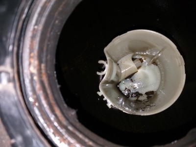

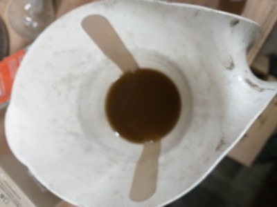

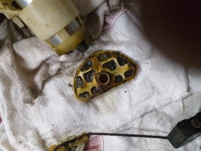

2003 abgemeldet und 35 Liter waren noch im Tank. Das hier ist aus dem Spritfilter
 Dateigröße:  3.23 MB
 Dateiname: 20190201_215558.jpg
Schlimmer als in einem Metalltank
 Dateigröße:  4.11 MB
 Dateiname: 20190201_215443.jpg

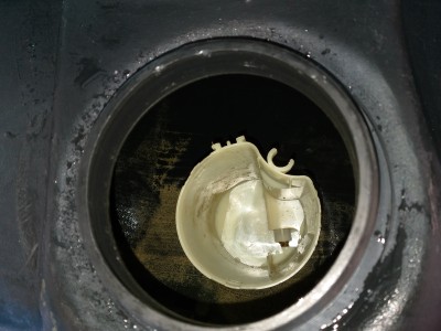

Pumpe fest, Filter dicht und Tankanzeige völlig vergammelt und fest.
Ersatz ist bestellt.
Das ist auch der Grund für das nicht laufen. Motor springt mit Sprit extern jedoch sofort an und läuft ohne Probleme.

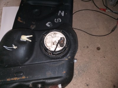

Tank gereinigt
 Dateigröße:  4.72 MB

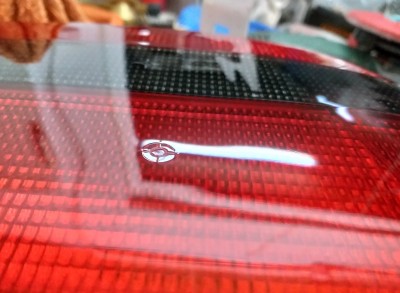

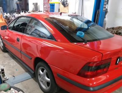

Begonnen mit der Lackaufbereitung.
 Dateigröße:  1.43 MB

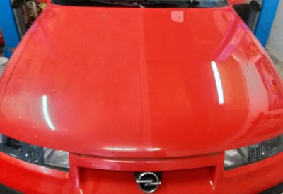

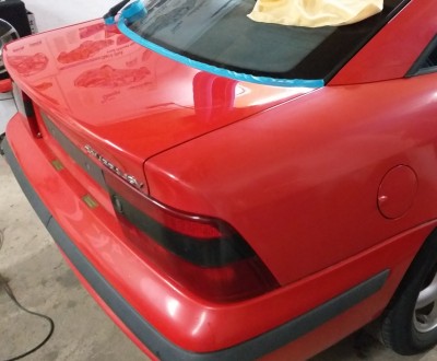

Kurzer vergleich Motorhaube und umbau auf schwarze Scheinwerfer. Gefallen mir persönlich besser. (Meine Entscheidung)
 Dateigröße:  2.1 MB

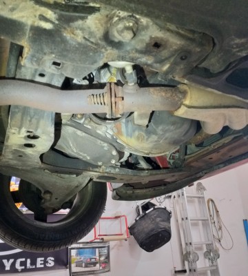

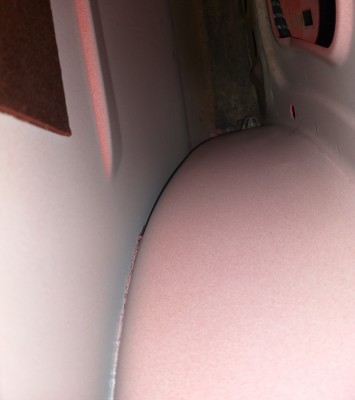

Heute hatte ich ein Endoskop besorgt (geliehen) um in Holme, Schweller etc. mal zu schauen ohne alles auseinander zu nehmen. Leider ging die Speicherkarte nicht und die Auflösung war auch nicht der Kracher aber ich konnte sehen das ich nichts sehe. biggrin.gif Feder aufnahmen innen Schweller Radläufe A-Säule usw. ... Es ist kaum zu glauben aber ich hab nichts gefunden, auf jedenfall sieht die Substanz für einen Rüsselsheimer absolut gut aus. Sobald unser Endoskop wieder heil ist (Beleuchtung defekt und zur Reparatur), reiche ich Bilder nach da auch die Auflösung und Helligkeit mit unserem wesentlich besser ist. Bitte erinnern falls ich vergesse, da ich die Bilder nicht vorenthalten möchte.
Ein paar Kleinigkeiten sind aber. An der Nahtstelle Schweller sind links und rechts 2 beginnende Pickel, von innen ist jedoch nichts zu sehen gewesen. Die Fahrertür muss unterhalb Lackiert werden da steigt ein bisschen der Rost auf. Auspuffhalter gammelt sowie die halter vom Stoßfänger hinten (die beiden Stege/ Bleche unten) sind so gut wie weggegammelt.

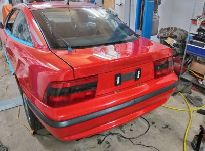

In dieser Woche hab ich Bremsflüssigkeit, Bremsen vorn komplett, Auspuff, Zahnriemen sowie Kühlflüssigkeit und nochmal einen Ölwechsel durchgeführt, Zudem musste die Lichtmaschine erneuert werden. Keine Ladestrom und Lager kaputt.
Die erste Runde fahren (Nur durchs Dorf) verlief sehr gut. Motor läuft nach Warmlaufphase hervorragend, gibt keine Geräusche von sich und zieht gut. Wie fest und knackig alles noch ist. biggrin.gif

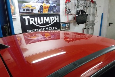

Zudem hat der Beulendoktor das Dach wieder glatt gezogen (4 kleine Beulen ) und die Beifahrertür sowie Seitenteil rechts glatt gezogen. Sobald der Lackierer Zeit findet kommt noch die Tür Fahrerseite dran.

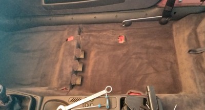

Innen hab ich ihn heute mal ausgesaugt (ohne sitze) und etwas gereinigt aber das Auto ist echt glatt Wahnsinn. Bis auf Saugen und Staub wischen hab ich nichts machen müssen. Zudem noch 5,-DM und 5 Pfennig gefunden. brilld.gif
Eigentlich dachte ich über weiter Verkauf nach aber irgendwie weiß ich auch nicht. Beide Gleiter sind cool aber einer muss. Platz für 2 auf dauer und Zeit habe ich nicht. Aber ich weiß überhaupt nicht welcher weichen soll. gruebeln.gif
Naja mal schauen... wer will kann ja mal n Meinung da lassen...allerdings wüsste ich für beide nicht was ein angemessener Preis wäre izzy.gif
Jedenfalls läuft nun alles am roten und ich denke ich werde ihn mal anmelden. Er will auf jedenfall bewegt werden . biggrin.gif biggrin.gif

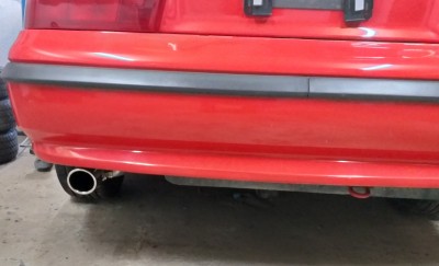

Ach und ein neuer ESD hat noch seinen weg gefunden. Serie nur mit ner vernünftigen Blende

Dach wieder Glatt. Muss nur noch einmal Poliert werden.
 Dateigröße:  2.02 MB

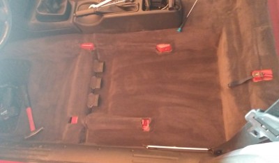

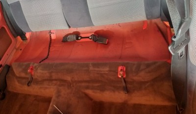

 Dateiname: 20190217_133444.jpg
Das sah so aus ich hab lediglich ein paar vereinzelte Krümel beseitigt. Ansonsten kein Fleck oder Dreck...
 Dateigröße:  1.83 MB
 Dateiname: 20190217_133449.jpg
 Dateigröße:  1.84 MB

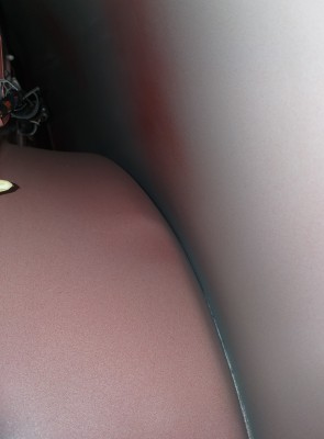

 Dateiname: 20190217_133953.jpg
blick hinter die Verkleidung
 Dateigröße:  1.7 MB
