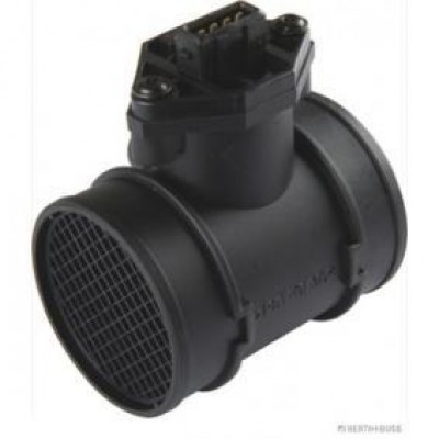

Hi!
Beim stöbern bin ich auf folgenden Luftmassenmesser (Werbung) gestoßen. Passt von der Steckerform und ist 6 polig.
Könnte sowas eine Alternative sein oder würde es nicht funktionieren?
Gruß Andreas

Geht ums ausprobieren ja.gif Der im Link ist 4polig, und ich bräuchte den 6poligen. Die bekommt man nur noch selten bis gar nicht neu.

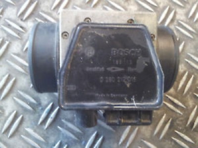

Der LMM von der M2.5 ist ein Hitzdraht-Luftmassenmesser, BOSCH 0 280 212 015
Mit dem Facelift kam auch ein überarbeiteter c20xe mit Motronic M2.8, dieser hat einen anderen LMM, BOSCH 0 280 217 106

Das Problem wird eher die Kennlinie des LMM sein. Ob bei Ausgabewert 2,7V oder 3,1V oder 5,4V auch die gleiche Luftmasse gegenüber steht. Diese Bezugswerte sind im Kennfeld des Motorsteuergerätes hinterlegt und es werden damit die Einspritzzeiten berechnet. Sofern die Kennlinien der beiden LMM übereinstimmen kann man auch den Volvo LMM verbauen.
Gutes Beispiel ist der LMM vom VW VR6, der mit dem c20let LMM vergleichbar ist und somit der c20let auch mit dem VR6 LMM läuft.

Der C20XE Hitzdraht LMM läuft bei Bosch unter Typformel
HLM-2-10
Der im ersten Beitrag verlinkte Nachbau läuft unter der Typformel
HLM-2-18
Der wird vermutlich anders sein, und damit nicht funktionieren. Außerdem steht in dem Link als Hersteller Q1-PART. Von Nachbau LMM hab ich bisher nur schlechtes gehört.
