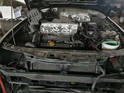

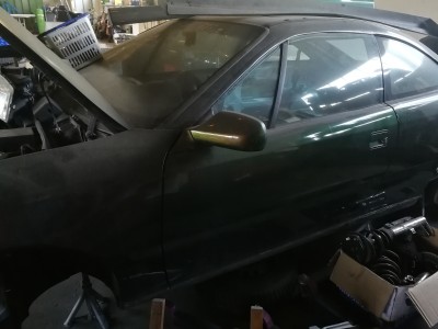

Mein Calibra ist zwar mehr mein privates Projekt, aber ich möchte euch trotzdem bei dem Aufbau teil haben lassen und dachte ich stricke dazu mal eine kleine Story. Viele kennen ja nur den Top Zustand von Bildern, deshalb werden die aktuellen Fotos einige etwas schokieren, aber keine Angst das Auto kommt wieder auf die Straße.
Warum habe ich das Auto damals abgestellt?
Ganz einfach ich hatte im Herbst 2012 einen Kabelbrand im Motorraum und durch meine Weiterbildung sowie Job war ich nicht nur zeitlich, sondern auch finanziell so eingespannt, dass ich das Auto leider erstmal weg stellen musste. Wie es dann so ist verliert man zwischenzeitlich die Lust am Projekt, will was neues haben und das hatte ich auch, in Form eines OPC 2. Leider entpuppte sich der damalige Traum als Albtraum, weil doch viele Mängel an diesem Fahrzeug im Nachhinein waren. Dadurch war ich dann auch versucht den Calibra zu schlachten, wodurch bereits einige Teile fehlen. Es fanden sich aber schlichtweg kaum Interessenten oder aber es wurden Preise abgerufen, die einfach unverschähmt waren, wodurch ich mich dann letztendlich entschied, doch den Calibra zu behalten.
Zum Istzustand ist zu sagen, dass das Fahrzeug aktuell kein Fahrwerk drin hat, sprich nicht auf eigener Achse steht. Ansonsten sieht es aber schlimmer aus als es ist. Aktuell fehlt die Abgasanlage, sowie einige Kleinteile. Am Motor muss ein Service gemacht werden und er Zahnriemen neu. Außerdem werde ich den Kabelbaum auf Beschädigungen kontrollieren. Die Front muss nochmal neue Halter gebaut kriegen und die Scheinwerfer müssen wieder an ihren Platz, aber das sind alles Kleinigkeiten. Ich möchte auch das Konzept weiter vollenden in Richtung Leichtbau. Gut der Motor ist dafür zwar eigentlich der falsche, aber ich will trotzdem mal schauen was noch so drin ist und wo ich nachher mit dem Gewicht lande.
Ich konnte letzten Freitag bereits einige Teile abholen und so eine Gruppe A Anlage ab Kat ergattern, genauso wie eine kurze Antriebswelle, neue Federn, einen ABS Block, Domstrebe für hinten und einen kompletten Kabelbaum für einen Vectra A V6. Am Samstag habe ich deshalb angefangen die Federn einzubauen, damit das Auto wieder rollfähig wird und man weitere Arbeiten auf einer Hebebühne ausführen kann, weil es muss noch einiges gemacht werden. Vorläufig ist folgendes zusätzlich zum Instand setzen geplant:

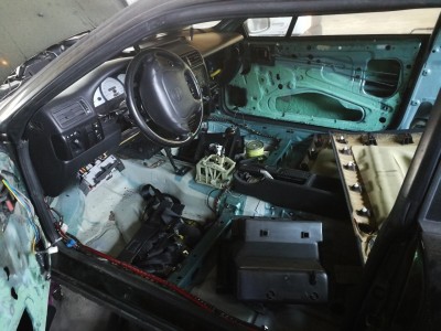

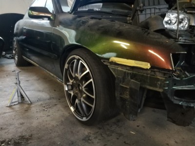

Am Samstag war wieder etwas Zeit zum schrauben und Teile zusammen suchen... jaaa richtig so über die Zeit sucht man dann doch leider etwas blöd nach vielen vielen Schrauben. Jedoch konnte ich trotzdem die Federn und Federbeinde wieder einbauen sowie provisorisch die Bremse montieren, damit er mal von den Böcken runter kommt und rollbar wird. Man sieht aber auch wie leicht das Auto ist, trotz 70/50 Federn, steht er ziemlich hoch da. Die werden sich zwar noch etwas setzen, aber nach wie vor ist die Höhe ein Problem. Daraus kann man aber auch schließen, dass das Gewicht sich schon um einiges verringert hat.
Im nächsten Schritt werde ich jetzt den Innenraum zusammen bauen. Dazu gehört es auch die Löcher der Sitzkonsolen nachzuschneiden(Gewindehülsen einsetzen), weil durch das viele Ein- und Ausbauen sind die Gewinde leider nicht mehr die besten, außerdem kommen neue Türpappen(leichter) rein und die Schiebedachkassette kommt raus. Eigentlich wollte ich diese mit einer Carbonplatte ersetzen, habe jedoch bei einigen Recherchen gesehen, dass viele Ringtools die Original Platte einfach einkleben und daran werde ich mich versuchen. Außerdem kommen dann noch 2 Streben mit Flachstahl rein, weil durch das Entfernen der Schiebedachkassette einiges an Stabilität verloren geht. Dann wird der Kabelbaum schon mal etwas gestripped, die Sitze kommen wieder an ihren Platz und der gesamte Innenraum wird noch mit Brantho Koruxx 3in1 versiegelt.
Die alten Felgen bleiben vermutlich erstmal drauf, weil ich mit dem Wechsel direkt auch auf eine 5 Loch Anbindung wechseln möchte, da ich immer mehr Schwierigkeiten kriege 4 Loch Bremsscheiben in 308mm zu ergattern, die nicht von Zimmermann sind.

nebu hat folgendes geschrieben:
ist gar nicht nötig - ich sprech da aus erfahrung...
das dach mit dem schiebedachausschnitt ist persé stabiler... - da es die stärkere mitlere verstrebung besitzt - das dach ohne schiebedach hingegen besitzt nur die "flache" strebe - daher ist das schonmal nicht so stabil... - zusätzlich bringen die falze des auschnittes auch nochmal stabilität in die außenhaut...
kannst die platte also einfach einkleben - ohne verstrebungen - ich würde das ganze allerdings an 4 stellen zusätzlich anheften, da der kleber durch schwingungen reißen könnte - und ich glaube nicht das es so cool ist wenn das dach plötzlich auf der autobahn davonfliegt - oder schlimmernoch, dir während der fahrt auf den schoß purzelt...

Beitrag: 750120 Geschrieben: 01.02.2019 - 10:55 Antworten mit Zitat Sende EINEN Danke-Klick für diesen Beitrag Back to top
Danke für den Tipp, werde es mir mal anschauen.
Bei denen wo ich es bis jetzt gesehen habe, war es nur geklebt und hält. Ich wollte es aber noch zusätzlich verschrauben, weil an der Platte ja sowieso Gewinde sind, wenn ich jetzt nicht völlig falsch liege, hatte die Schiebedacheinheit schon länger nicht mehr außeinander.
Beiträge: 12804
Beitrag: 750121 Geschrieben: 01.02.2019 - 12:11 Antworten mit Zitat Sende EINEN Danke-Klick für diesen Beitrag Back to top
genau. das schiebedach bzw. der deckel hat stehbolzen. den mit zwei blechstreifen an der regulären dachstrebe verschraubt und gut is ja.gif
