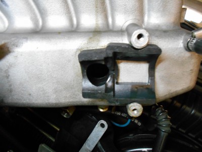

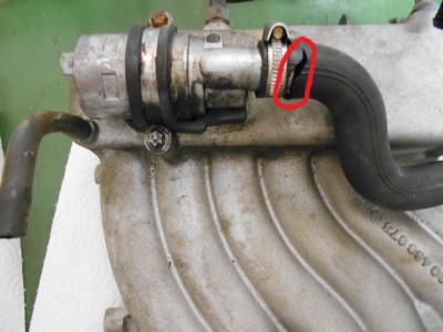

Beitrag: 749958 Geschrieben: 21.01.2019 - 22:53 Antworten mit Zitat Sende EINEN Danke-Klick für diesen Beitrag Back to top
Reifaa hat folgendes geschrieben:
- Leerlaufregler - diesen habe ich schon ausgebaut, entsprechend gereinigt und wieder eingesetzt, keine Besserung;
Wie verhält sich die Drehzahl beim Auskuppeln während einer längeren zügigen Fahrt?
Wie viel Kilometer wurden gefahren seit der letzten Reinigung?
Wie sieht es mittlerweile mit der Dichtung und dem Schlauch aus?
Siehe Bilder.

3) Vielen Dank für die Bilder. Meine Dichtung unter der Ansaugbrücke ist wie die im Bild gezeigte, nicht porös und noch flexibel. Der Schlauch hat keine ersichtlichen Risse. So verhält es sich mit allen anderen Schläuchen.

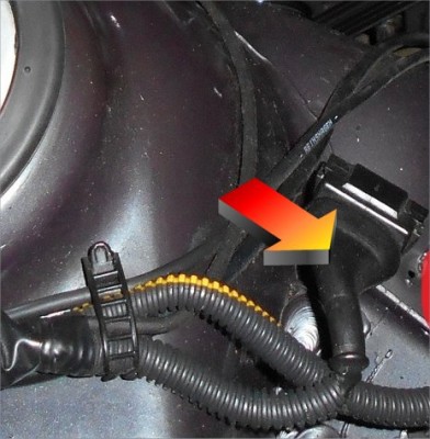

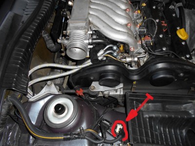

Beitrag: 749964 Geschrieben: 22.01.2019 - 16:38 Antworten mit Zitat Sende EINEN Danke-Klick für diesen Beitrag Back to top
Meinst den Stecker am Sensor der Ansauglufttemperatur? Der sollte natürlich auch nicht unbedingt in Fransen hängen zwinkern.gif .
Er meint bestimmt diesen, siehe Bild.
 Dateiname: Weißer und schwarzer Stecker.JPG
 Dateigröße:  1.33 MB
 Vollbildaufrufe:  20

Beitrag: 749965 Geschrieben: 22.01.2019 - 16:55 Antworten mit Zitat Sende EINEN Danke-Klick für diesen Beitrag Back to top
Super, danke für die Tipps, wird nach und nach abgearbeitet!
Ja das im Bild gezeigte Kabel ist gemeint. Sieht übrigens aus, als hättest du das Bild an meiner Karre gemacht, exakt die gleiche Farbe ja.gif

Vielleicht solltest du aber auch mal, wie schon tburnz geschrieben hat, dir die 2 Stecker bzw. deren
Kabel genauer ansehen.
Würde ich auch als erstes machen.
Die Gummtülle sieh Bild (ich leih mir mal dein Bild, Wolfgang) mal vom Stecker zurück krempeln und schauen, ob die Kabel nicht nah am Stecker bgebrochen sind.
Ist das einfachste ,was beim prüfen nichts kostet.
